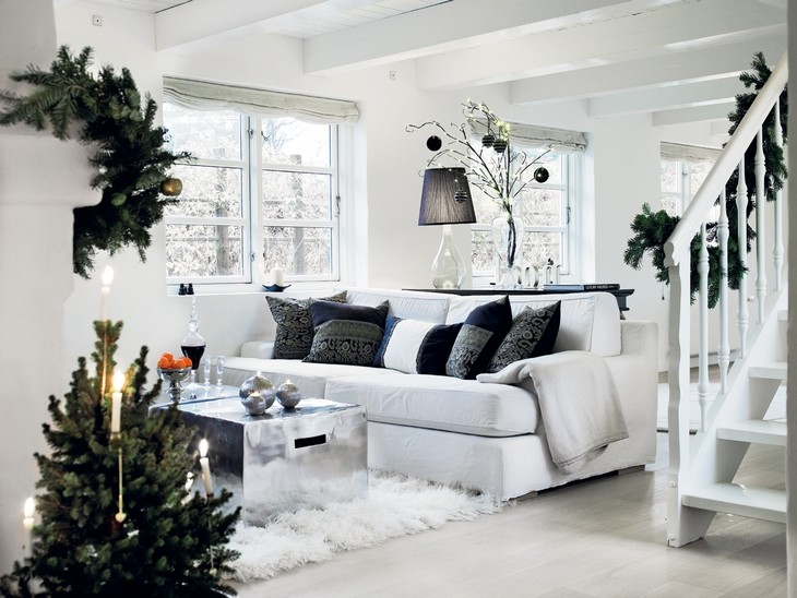

    Здравствуйте :)
    У меня теоретический вопрос.
    Насколько совместима идея видимых (конструктивных) балок перекрытия с каркасным строительством?
    Я вижу, что практически ни в одном фотоотчёте на форуме таких балок нет (и, видимо, причина не только в том, что они никому не нравятся). Есть видимые балки в «Энергоэффективном доме в Трёхречье» (https://www.forumhouse.ru/threads/192227/page-12), но там толстые стены и сложный двойной каркас. Это обязательное условие (и какая тогда минимальная толщина стен) или возможен какой-то менее сложный способ?
    (у родственников на бюджетной даче примерно 50-х-60-х годов тоже вполне себе балки на потолке, и домик каркасный, но сильно подозреваю, что он весьма далёк от СП, Кода и вообще...)
    Спасибо!

    Спасибо, домики симпатичные, но не каркасные, а из блоков.
    Как увязать такие балки со сплошными несущими стенами — я как раз понимаю...
