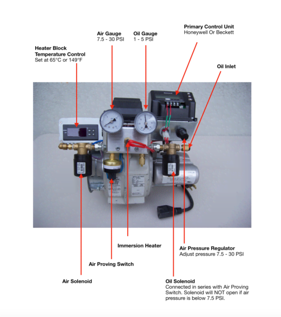

    Модули горелки одинаковые схемы работы разные кто собирает мне пофигу главное чтобы работала денег правда они за неё просят ооочень много

    КАК МОЖЕТ БЫТЬ СХЕМА РАБОТЫ РАЗНОЙ С ОДИНАКОВЫМИ КОНТРОЛЕРАМИ;):)]:aga::|:

    У вас была я так понял Горелка clean burn ?
    Хотяб вот этим
    Как могут быть разные моторы у автомобилей с одинаковым навесным оборудованием не тупите не вижу смысла флудить далее.
