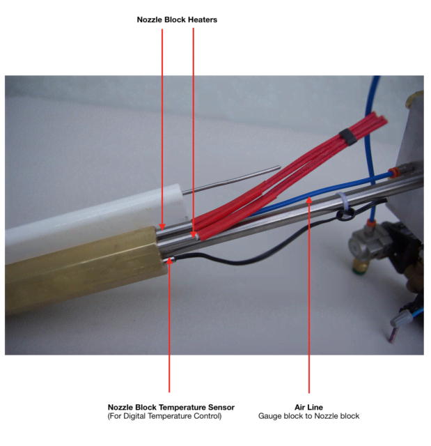

    Кто ищет то всегда найдет выход. :)]:aga: Предподогреватель 300р за шт. :aga::)][​IMG]
    Она хороша пока выглядет вот так. :)]:aga:[​IMG]
    Пришлось с гонять до прямых поставщиков и производителей. Взял себе удобный вариант подогревателя. Тэн дома заказал (разработали - заработали на мне:|::aga:) цена вопроса символическая 1.5 тр.
    Полностью все элементы горелок этих брендов выполняют собирают индейцы (пардон) мексиканцы:)]:aga: Многие элементы взаимозаменяемые. Не верьте одним и не спрашивайте у других о ориджинале. :)]:aga: Мехико рулит. :super:Но энерголоджик создавался как эконом вариант. :aga::)] Беркетт и ксеан бёрн и омни не многим отличались. контролеры общие электроды одни фото элемент, двигло компрессора, эл. клапана, корпуса горелок тут есть разница. беркетт всем корпуса разные раздал.(чтобы ну хоть в чем то отличались:|::aga:.)

    Подогреватель штока-резистор ПЭВ-50 220 оМ, цена вопроса 80р за шт.

    Так это вообще для переделки дизельной горелки, данный девайс превращает практически любую дизельную, в горелку на отработке (правда еще кое что нужно)...а надежность, в России всяко легче найти резистор, чем месяц ждать посылку из Китая.

    Эт вы откуда взяли, что из китая?.:|::aga::)]Эт все делается дома в России по госту. Патронный тэн называется. Что там ждать:faq::flag:.заходи и бери. :aga::)]Я показал что и где находится. :aga::|::super:

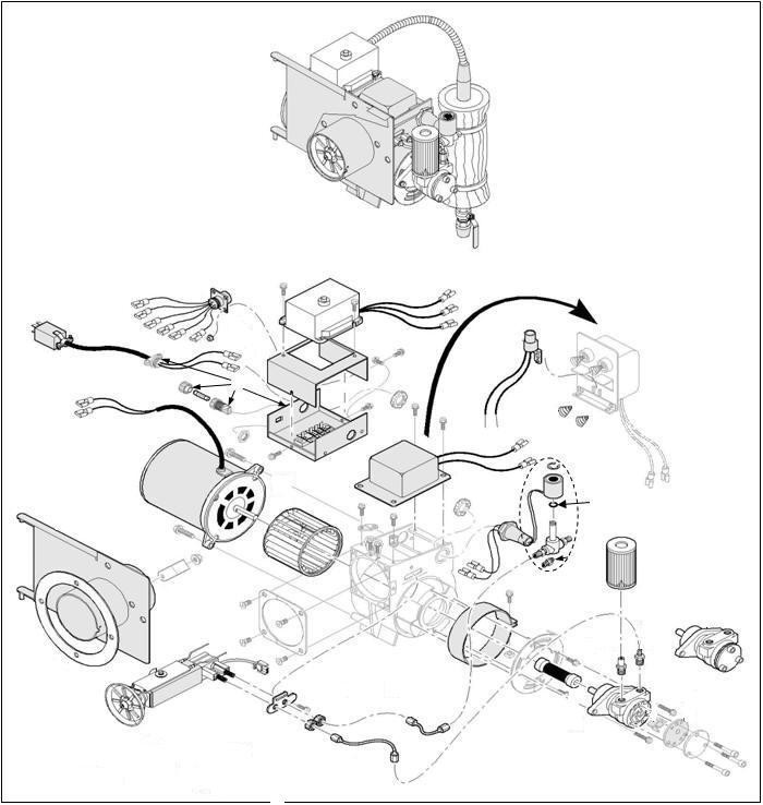

    Взрыв схема энерголоджика. Правильного. :aga::)] [​IMG]

    Я знаю что это, сам использовал такой около года (брал в китае). В последствии переделал на резистор. С этими ТЭНами возможно местное подкипание масла, т. к. малая площадь теплопередачи, а у масла мала и теплоемкость, с резистором гораздо лучше.
