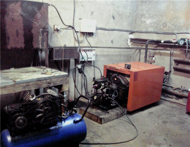

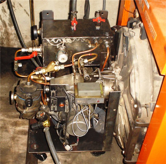

    Горелка Крол работает со стационарным компрессором. То есть воздух от компрессора под давлением чуть меньше атмосферы избыточной подает эмульсию воздух-масло через форсунку. Вторичный воздух идет от вентилятора горелки и его расход определяется положением дроссельной шайбы. Она должна перемещаться вперед-назад меняя расход вторичного воздуха.
    Электроды поджига должны быть выставлены точно по инструкции. Если они в зоне переобогащеной или переобедненой топливом зажигания не будет.
    Собственно это все регулировки.
    Давление на компрессоре, температура термостата топливного объема, скажем градусов 85, должен регулироваться расход топлива и положение дроссельной шайбы.
    Горит и рапсовое масло, и отработка. Однако процесс в обоих случаях не стабилен из-за переменного состава топлива. Если эти топлива не циркулировать непрерывно, они расслаиваются.

    Компрессорный воздух подается?
    Положение электродов очень важно, на границе конуса распыла.
    Для настройки вытащите горелку на улицу и поиграйтесь с открытым пламенем. У вас наверняка нет приборов. Видно как органицуется пламя.Если все выставлено правильно то осталось ступенчато подвигать подпорную шайбу и режим найдется. В принципе горит все.

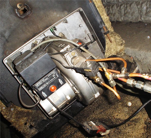

    Просто вы неправильно его регулировали. Хотя изначально Карборобот ориентирован на угли. Для пиллет необходимо поднять колосниковую решетку, чтобы уменьшить слой подаваемого топлива и поставить шторку из листа металла, чтобы пиллеты не просыпались со стороны колеса ближайшей к редуктору подачи. Не утеплена труба. Котел работал при температуре ниже температуры конденсации (56 град)
    По просьбе Peter Becker пересылаю его фото горелок.
