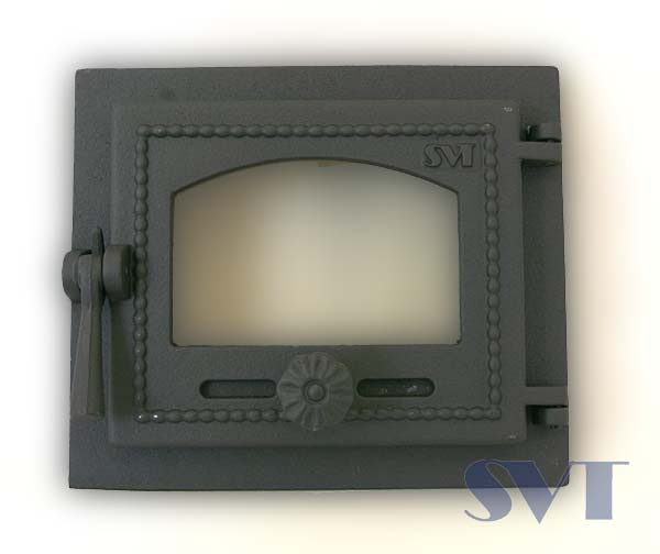

    Одна из самых распространенных (по моим догадкам) отопительных печей.
    Конструкция не футерованная и по этому первыми рассыпаются стенки топливника и его же перекрышка.
    Подовое горение - классно!
    Можно поставить дверку с регулировкой и не "париться"!
    К примеру такую:
    Дверка такая может использоваться без поддувала.
    По одной фотографии полностью разобраться в устройстве печи не получится...
    Скорее всего или длинный топливник, или короткий с перегибом, но дым поднимаетсяпо задней стенке.
    Дальше один или несколько опускных каналов (реже колпак) и поднимается дым по каналу в передней части.
    Обычно над топлочной дверкой устанавливалась прочистная.
    Хватает вполне на избу нормальных теплопотерь... Топили дважды в сутки.
    Утром 3-5 поленьев и вечером 5-8...
    Хотя если дом с дырявыми углами и сквозьняками - будет холодно, или нужно будет перетапливать печку...

    Спасибо, Алексей! Я нашел людей, живущих с такой печкой. Они тоже говорят, что мощности хватает, даже с одной топкой в сутки.
    Про дверцы, как на вашем фото, я думал, но они все слишком большие для этой печки. Там нужна дверца не более 250х230, а таких с поддувалом я в инете не нашел!

    Как похожи наши дома. Только печь у меня стоит вдоль... и русская тоже есть. Обе печи соединены боровом и обе в плачевном состоянии. Итог-эту зиму дом отапливаю конвенкторами. Боров запрещен и опасен. Посмотрите внутри печи. Там от стенок наверное осталось одно название... У моей от 12 см осталось сантиметров 5... Итог-локальный перегрев. Перегородку сносить и даже не думать, а у вас там еще и вещи лежат? Распушки у печи нет. Так что вывалиывшаяся дверка это малое из бед. Кстати по дверкам. Представленная Алексеем Телегиным дверка как раз этого размера. Посмотрите еще "Ками" она 250х210. А нижние две щели это как раз для подового горения. Но думаю воздуха не хватит. По дверке посмотрите обычные Белезинские или Рубцовские. В них можно насверлить дырок. А вообще в таких подовых печах с каждой стороны дверки делают по небольшому отверстию... Вообщем было бы что ремонтировать...
