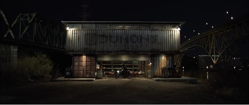

    Каждый конечно волен тратить свое время и средства на свое усмотрение. Я когда то то же горел идеей подобного сооружения и вдохновлялся вот этим сооружением :[​IMG]
    Это кадр из фильма "Трон наследие".
    Но имея возможность помоделировать в натуре из так сказать из предметов вожделения, для себя уяснил, что оно того не стоит.
    Первая проблема с которой Вы столкнетесь это стоимость доставки и монтажа, вторая уплотнение стыков примыкающих контейнеров, третья утепление - изнутри утеплять нельзя так как точка росы будет внутри и, а снаружи теряется фактура строения. Это я не говорю о том, что контейниры в приличном состоянии еще надо поискать (тара это оборотная и за частую возвратная), то что списывается и продается имеет массу сложно-устраняемых дефектов как по герметичности так и по геометрии.
    Если нет цели сотворить жилье именно из контейнеров то можно поступить несколько проще, а именно простой каркастник с элементами оформления под или от контейнера - именно этот вариант для себя определил как наиболее пригодный к воплощению.
