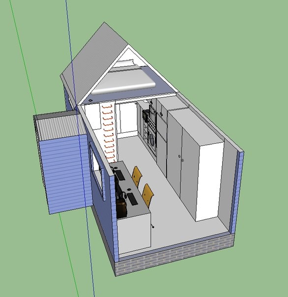

    Лучше нащеьники из рейки. По опыту там постоянно будут в отделке трещины проявлятся

    Раз уж меня упомянули :aga:, то выскажусь и я.
    1. Если говорить о размерах и привязке к стройматериалам, то тут нужно отталкиваться от того что куда и как из материалов вы собираетесь ставить. Поэтому сразу возникает вопрос: какой каркас вы собираетесь делать металл+дерево или дерево? Если говорить о классической платформе, то при привязке к пиломатералу вопросов к размерам нет, при заданных условиях 3х6 м это оптимум. Ширина 3 м очень удобна при создании перекрытий и стропил (достаточно доски 50х150, если хочется более жесткой конструкции, то 50х200). Также для каркаса стен проще использовать доску 50х100, дополнительные 50 мм утепления можно получить используя бруски 50х50, в этом случае вы создаете перекрестный каркас и уменьшаете мостики холода (это к слову об улучшении теплосбережения).
    2. По поводу крыши. Ваш вариант, показанный в самом начале, для вас не лучший вариант. Для создания полноценной антрессоли-спальни самым лучшим вариантом будет пример показанный @Мацарэлла "по мотивам латвийских минидомиков" (пост 79). Поверьте, лучше варианта нет. У такого решения есть еще один плюс: вам не придется собирать достаточно сложную стропилку, теряя время на ее сборку и подгонку.
    3. По поводу интерьера. Здесь в общем-то решения давным давно продуманы до мелочей на любой вкус, достаточно просто прошерстить инет и выбрать с небольшой переделкой под свои реалии. как говорится на вкус и цвет..., поэтому в этом вопросе воздержусь от комментов.
    4. По поводу отопления. Здесь выбор огромный и тоже на ваш вкус. По существу отопления потребуется мизер на такую площадь (не более 1-2 кВт).

  4. Enkei

    @Верховцев, дорого и трудно выйдет. Сооружение в высоту уже выйдет метров 6-7. И как там каркас варить, на стремянке, от ветра шатаясь, который тебе еще и дугу срывает? Уже придется леса какие-то городить и ограждения. И это самая первая из приличного списка проблем. А это все увеличивает вероятность так или иначе брака наделать. Не говорю уж про возможный травматизм.
    И уже говорил - много вредных веществ. Реально много и реально вредных, в отличие от мизерных количеств стирола, которым противники пенопласта пугать любят...

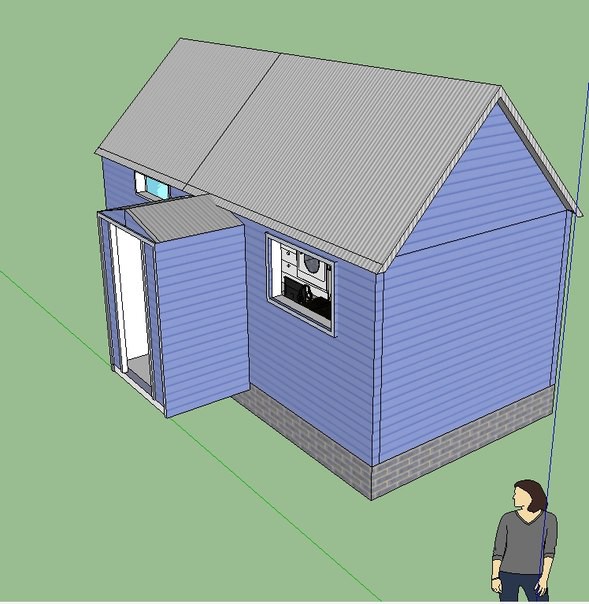

    Не знаю предлагал ли кто, но на мой взгляд автору лучше купить тот же каркасный вагончик или блок-контейнер стандартным размером 3x5, 3x6, 2,5x5 метров и т. д. Будет всё тоже самое, что он хочет получить в итоге, но по сравнению с его изначальными планами есть преимущества данного варианта:
    1) не требуется фундамент
    2) можно без проблем перемещать вагончик по участку в любое нужное место (да и вообще в случае переезда можно забрать его с собой)
    3) 15 кв. метров все-таки не так уж много. Как раз для молодежи при активном образе жизни или трудоголиков, когда дом посещается только чтоб переночевать. При необходимости расширения жилплощади докупается еще один вагончик или контейнер и сблокируется с первым. Видел в интернете еще вариант, когда они ставились не вплотную, параллельно друг другу на расстоянии 3 метров, заводились под общую мансардную крышу, а в промежутке между вагончиками возводились две стены, образуя еще одну комнату размером 3х6 метров (Итоговая площадь получалась 54 кв. м + мансарда)

    @Enkei, позвольте спросить, а куда уходят "реально вредные" вещества из мастерской? Будут специальные фильтры? В мастерской, как я понимаю, Вы будете проводить больше времени чем в доме?

    Над спальным местом крышу сделайте повыше. Реально голову всю обобъёте.
    Или основные стены поднимите хоть на 30 см выше антресоли, или односкатку или полукруглую хоть крышу сделайте

    @urail, в том то и дело, что контейнер обычный морской, на базе которого делают ларьки и бытовки, имеет ширину 2.3-2.4м внутри. Это совсем мало. И стоит он 70к голый(и довольно уставший), плюс перевозка еще на десятку. Каркасничек дешевле выходит. С контейнерами плотно имею дело, эксплуатирую, в том числе один стоит на участке в роли будки.
    Потом, я не заинтересован в продаже. Зачем? Должно получиться просто-таки сверхдешевое и сверхэффективное жилье, зачем лишаться такой классной экономии? Может когда-то оно и не будет укладываться в мои планы, но про запас иметь такую домушку тоже не вредно. А вдруг голодный год?
    @Верховцев, насчет фильтров я еще подумаю, но скорее всего не будет никаких фильтров, если я не найду пристойного дешевого решения. Вентиляция там нормальная будет, прикуплю промышленный вентилятор.
    @gurant, можно, но пока смысла не увидел. Не должен там никто голову отбивать. А если будем - привыкнем. Там уже в полуметре от стены должно быть более чем полметра высоты. А ширина, напомню, 2.7м. Такой огромный траходром не у всякого богатея увидишь =)

    Ок, в соответствии с пожеланиями малость допилил модельки.
    Интерьер пока не трогал. Понемногу пока идет зима обзаводимся техникой, пытаемся пожить исключительно в нашей комнате, не вылазя в остальные, так сказать тестдрайв жития в столь ограниченном пространстве. Потом будем рассчитывать интерьер исходя из конкретных размеров всего.
    Свежая критика?
