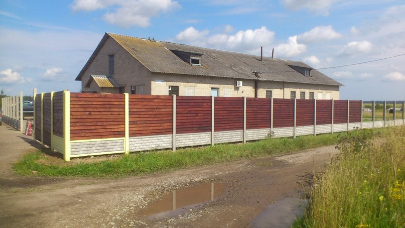

    Всем привет
    делали забор для своего обьекта, решили попытаться совместить и промышленные столбы с вкложенными в них секциями забора с деревом собранным по системе в нахлест как я называю "Американка", както покрасивее смотриться чем сплошной бетонный.
    решил со всеми поделиться таким решением.
    доску покупали 130мм на 25мм, строгали, красили Лазурью цвет (тик), пролёты 2000мм (по ширине заборной плиты, столбы стандартные 3000мм и по одной плите вниз. Доски крепили на саморезах.
    получилось вроде нормально.

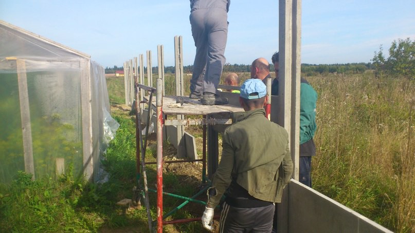

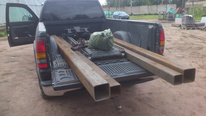

    привез столбы для ворот
    [​IMG][​IMG] [​IMG]
    одевают заборную плиту
