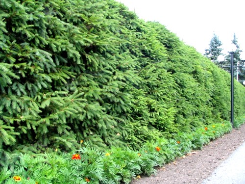

    Ели от стрижки с годами становятся очень густые. В Латвии видела стриженые ели с выносом нижних ветвей до полутора метров. Стригли большими ножницами 2 раза в год по свежему приросту. Просто идешь вдоль и снимаешь прирост "по ранжиру" ... Верхушки отдельно.
    Можно туи Брабант, высоко растут по 40-50 см в год, стричь не надо..., но дорого. Ели проще. Выложу фото потом...

    "...Хвойные деревья, в том числе и ель, в отличие от других растений, будут закрывать садовый участок круглый год. Другим фактором в пользу ели является её теневыносливость. Густое переплетение вечнозеленых елочных веток, защитит ваш участок не только от сильных ветров, но и от проникновения..."
    Тут ели лет 12, не меньше, пример «даровых» и надежных оград. Ближайший лесок охотно поставит вам молоденькие ели.
    В инете полно информации:"... В год посадки елей обрезку не производят - в этот период растения адаптируются на новом месте. Начиная со 2-го года жизни в изгороди, обрезку производят в мае-июне. При этом при помощи секатора боковые побеги укорачивают примерно на две трети длины, верхушечный побег - на одну треть. Такая технология обрезки ели позволяет добиться дополнительного ветвления на следующий год и способствует формированию густой плотной изгороди. Обрезку по этой технологии проводят до получения заданной высоты изгороди. Профиль изгороди желательно формировать трапециевидный либо прямоугольный (формирование профиля идет параллельно). При достижении требуемой высоты изгородь из ели поддерживают обрезкой садовыми ножницами. Такую обрезку проводят в конце марта-начале апреля..."

    Будет густой широкий низ, вверх все равно пойдет, если не стричь. Не выйдет так, чтоб обрезать 1 (или 10 раз), и ель потом вообще перестанет расти ввысь. Если у вас есть возможности обрезать ель, находясь на высоте 4-5 метров, то ради бога. Более реально выбрать высоту 2-3 метра и ее поддерживать. Вот еще тема стрижки :http://www.websad.ru/archdis.php?code=754498&subrub=%C5%EB%E8 -пост №18 про переросшие ели. Не знаю, меня рослые ели все же больше устроят, чем талибы стаями за окном...:mad: "хозяйка, работа есть?" Видела ели с выпиленными верхушками - не страшно, над головой где-то, не под ногами...
