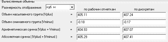

    Построил ЦМР и рассчитал объёмы. При подъёме до отметки 186,4 получилось 407 кубов. Усушка, утряска и т. п. думаю выйдет под 500 м3. [​IMG]
    И сам понимаю. Но имхо получится, что всё-равно подсыпать. А на проект с дополнительными изысканиями отдавать 100круб минимум. Очень уж жалко!
