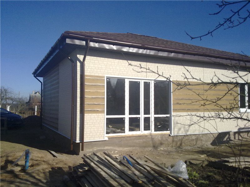

    Панели Ничиха или Нитиха (Япония) 14 мм. 120 метров квадратных с гвоздями, углами и силиконом обошлись в 4500 дол США. Ехали четыре месяца. Вешали ребята хорошие мастера, но без опыта работы по этому материалу, резали дешёвым кафеле резом. Недостающие углы под дерево (нет в каталоге) зарезали сами. При установке есть некоторые мелкие но важные нюансы. [​IMG] [​IMG] [​IMG] [​IMG]
