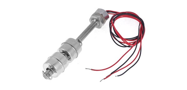

    Получил поплавок[​IMG] вот такой, В воде плавает, в масле почему-то тонет!...:(

    странно - у меня точно такой только одноуровневый и работает в горячем масле без проблем ужу почти два года

    Так плотность разная :aga:. И что такое чудо стоит?

    Сие чудо обошлось в $13,33 AUD, т. е. примерно в 450 руб вместе с доставкой...плотность понятно разная, но тонуть то не должен сцузуко...:(

    Да, дорого за утопленника.

    У меня такие поплавки стоят во всех горелках уже два года. Только я заказывал отдельно поплавки - 5 дол. -5 шт. Сделать ось, влепить геркон-плевое дело. Кроме того, в масле поплавок всплывает, но его надо погрузить глубже чем в воду (плотность разная). Из показанного я бы сделал два. Нагружать его желательно на оптореле, уж очень у китайцев герконы слабенькие. Бак с маслом лучше держать все время полным. При оноуровневой схеме на 5-ти литровом баке дельта составляет -3 градуса (тэн 1 кВт), при двухуровневой уже -8, хотя на горение практически не влияет, но все же.

    А снизить мощность ТЭНа для маленького бака не проще? Теплопотери то ниже и масса меньше. Вот и выбег большой. Нужно не бачки увеличивать, хотя сильно уменьшать тоже не стоит, а правильные регуляторы и нагреватели применять.
