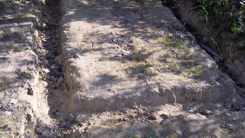

    Решил сделать дренаж и используя природный небольшой уклон сделать террасу на участке.
    начал эти работы от ворот въезда и стоянки под машину.
    у меня последний участок и вода идет не только по канавам она ещё и с дороги течет прямо через участок.
    уклон у меня есть он где то 1 метр на 30 метров перепад.
    я начал с дальнего конца, снял плодородный грунт трактором в кучу собрал пока.
    ну а остальное все на фотках увидите.
    [​IMG] [​IMG] [​IMG] [​IMG] [​IMG] [​IMG] [​IMG] [​IMG]

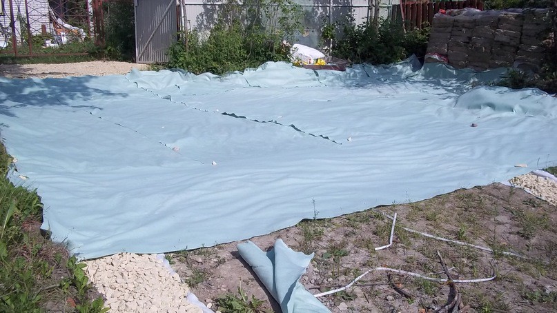

    Сверку выстелил геотекстилем и начал отсыпать уровень террасы песком
    [​IMG][​IMG] [​IMG] [​IMG] [​IMG]

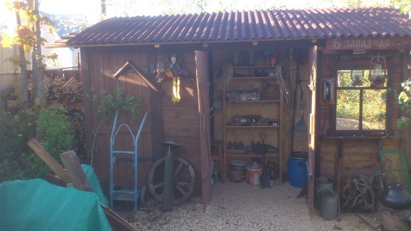

    А на верху, сарайчик с поставил маленький

    Вот первую часть дренажа на участке, закончил
    - стало заметно суше, дождевая вода теперь сквозь щебень и песок проходит в дренажные трубы и далее уже выходит прямо в дренажную канаву по ним на другой стороне участка
    - на стоянку наверху помещается легко две машины не бкусуют как раньше по сырой земле.
    - дровник с сарайчиком появился
    - террасный уровень засажен кустарником и цветами
    - подпорная стенка из валунов просто сухой кладкой без раствора

  7. Andreyraduga
    15.01.13
    1.786
    4.654
    Andreyraduga
    Андрей
    Andreyraduga
    Андрей
    15.01.13
    1.786
    4.654
    Тульская обл.
    Обалденно миленький сарайчик :super:
  8. ВАРЯG
    30.08.09
    904
    3.184
    ВАРЯG
    ищу старые радио и магнитофоны и 401 москвич
    ВАРЯG
    30.08.09
    904
    3.184
    Ленинградская область Новая Ропша
    Самому нравиться.
