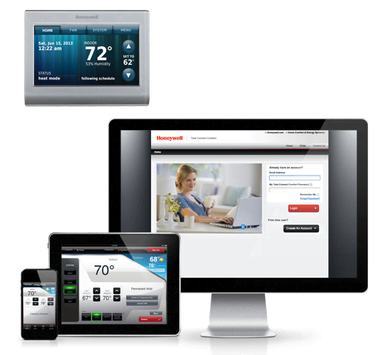

    И началось изучение буржуйской техники. Задачи: Доступ к настройкам термостата через веб и по средствам Iphon и Ipad. Выбор был сделан в пользу этого девайса:https://www.c-o-k.ru/market_news/novyy-termostat-honeywell-wifi-smart-thermostat
    Покупка оказалась не простой в России нету, заказал в пендосии 4 недели ожидания и нечего. На лицо работа почты России, но так как уже прижимало заказал в другом интернет магазине доставкой Fedex и УРА через 4 дня он с курьером у меня дома. Самое прикольное, что на следующий день получил извещение с почты России и получил второй в запас. Внешний вид конечно радовал, но были и сложности. Питание данному прибору нужно 24VAC (24в переменного тока), по логике он должен их брать с отопительного или иного оборудования, в моем случае питания на котле не имелось и пришлось приобрести адаптор на 24 VAC, далее этот термостат работает с системами до 30Vac, в моем случае необходимо замыкать цепь в 220VAC и поэтому пришлось приобрести реле с катушкой управление на 24 VAC. Адаптер и реле благополучно спрятались в ящик к кситалу.

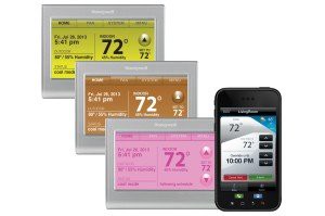

    Безымянный.jpg Девайс радует день за днем, подталкивает к экспериментам и анализу. Забавно побаловаться с цветом экрана, подойдет под любые обои. Есть еще нюансы о которых хочется упомянуть:
    С индикацией температуры не каких проблем настраивается в цельсиях.
    Регистрация на сервере Honeywell с геопозицией в США или Канаде, ищу схожий с нашим климатом штат, так как на дисплее отображается прогноз погоды для данного региона. Надеюсь продажи данного термостата шагнут дальше и будут добавлены наши города. Программирование логичное и понятное, красивый веб интерфейс В любой момент и любом месте можно изменить программу с iphone или ipad.
    В общем время покажет, пока только положительные впечатления!
