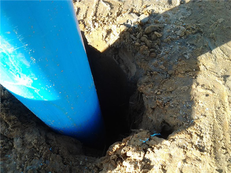

    Здравствуйте, уважаемые форумчане.
    Бурильщики пробурили скважину в песке. глубина 34 м. На выходе оставили одну пластиковую трубу диаметром 130мм (толщина стенок около 8-10мм) и все. Диаметр отверстия в скважине около 250мм.
    На вопрос почему труба одна, ответили что в песке они делают только одну трубу. Жду от них паспорт на скважину.
    Вопросы.
    1) Чем это плохо? можно ли сделать скважину из одной трубы, какие могут быть последствия в такой ситуации? Нужно ли заставлять переделывать скважину?
    2) Как сделать герметичным соединение металлического кессона и пластиковой трубы?

    Пока надумал вот что. Получается, что между трубой (Д130мм) и отверстием в земле (250мм) образуется зазор, через который в скважину, где незараженная вода, будут попадать зараженные грунтовые воды.
    Т. е. Либо надо ставить трубу по диаметру отверстия в земле. Либо засыпать этот зазор.
    Еще вопрос. а для чего нужна рабочая труба? С обсадной я вроде понял, что она нужна для того, чтобы грунтовые воды не попадали в скважину и для того чтобы она не обсыпалась. А для чего тогда рабочая труба?

    Нужно сделать глиняный замок. Отсыпте меж трубой и стволом скважины глиной. Вообще это должны были сделать исполнители.

    А как соединить пластиковую трубу и металлический кессон? есть ли какие то приспособления?

    Сначала почистите ствол желонкой или вибрационным насосом, потом смонтируйте пластиковую колонну с щелевым фильтром, а внешнюю обсадку приподнимите домкратами на длину фильтра.
    Пазухи в аварийном порядке засыпаются бетонной смесью.
    вот фотографии
    [​IMG] [​IMG] [​IMG] [​IMG] [​IMG]

    3асыпьте сухой бетонной смесью пазухи между колонной истенками ствола. Устанавливаемый кессо должен иметь фланец, на который по трубе надевается втугую резиновое кольцо, и прижимается стальным диском.

    Кессон будет идти без фланца. С обычным дном. думаю сделать так, сделать отверстие в дне кессона под 159 трубу. Далее вварить в дно кессона 159 трубу, так чтобы она на 30 см была в кессоне, а метра полтора снизу кессона. надеть эту конструкцию на существующую пластиковую трубу и обжать стальную 159 трубу оголовком. Вроде получается герметично и вода не должна попасть в кессон. Кто что думает по этому поводу?

    где продается кессон с фланцем? или фланец нужно покупать отдельно и приваривать ко дну кессона? где можно купить фланец с резиновым кольцом и стальным диском?

    Да... такая конструкция только для песка и подходит... это ваш вариант... обсыпайте галечником до половины и заваливайте раствором цемента затрубье.
