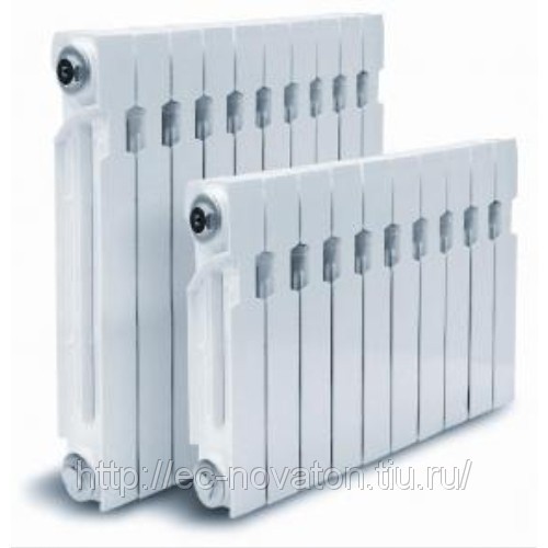

    А если поставить к нему ещё и чугунные батареи, например Коннер...) [​IMG]
    Да-да, чугунина тоже может быть эстетичной при сохранении всех своих положительных качеств! В таком случае теплоёмкость СО растёт до неприличных высот и заменяет собой небольшой ТА.

    Я такое и имел в виду) Хотя и наши чугунные батареи можно накрыть декоративными кожухами и смотрится очень прилично)
