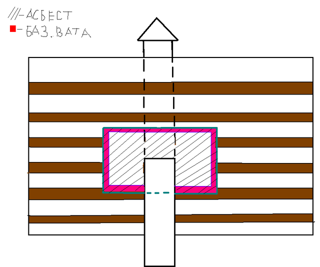

    Добрый день.
    Интересует, чем отделать изнутри пространство "короба" вокруг трубы? Интересует конечно же пожаробезопасность. Я предполагаю заполнить пространство между стропил базальтовой ватой (три стороны в общем получается) и обшить это всё оцинкованным железом. Как вам такой вариант, уважаемые форумчане?

    Обрешётку выпиливать надо больше, сантиметром по 30 вокруг трубы. Я делал так, выпиливал квадратом обрешётку, по периметру торцов укладывал базальтовую вату, сверху алюминиевым скотчем, поверх всего этого лист асбеста, обёрнутый оцинковкой - получилось довольно эстетично, а главное есть доступ воздуха для охлаждения трубы в перекрытии.
    У меня вот так сделано, хотя труба сэндвич

    @Участник2,
    1. Лист асбеста из каких соображений прокладывали?
    2.
    А откуда охлаждение, поясните, пожалуйста.

    Ну чтобы прикрыть вырез обрешётки, асбест обернул оцинковкой, получилось красиво.
    Воздух сам по себе хороший изолятор, через различные неплотности он там постоянно циркулирует.

    От обрешетки до не теплоизолированной трубы - 25см.

    То есть, если я правильно понял, мне нужно отпилить стропила на максимально возможное расстояние (25 см); в "колпак" изнутри напихать базальтовой ваты и обшить всё дерево, как написал @Участник2, верно?

    Всё ватой закрывать не нужно, я просто прикрепил полоски по торцам обрешётки и прикрыл листом асбеста.

    Да дело в том, что по прочтению здесь темы, что, оказывается, асбестовую трубу нельзя нагревать выше 300 градусов, мне как-то захотелось максимально обезопасить околотрубное пространство от нештатных ситуаций. Нагревается-то она хорошо. Потому и хочется зашить всё возможное дерево.

    Асбоцементную хорошо для газовых котлов, а при перегреве взорваться может, так же как и шифер в костре.
