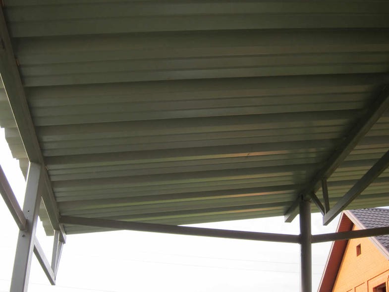

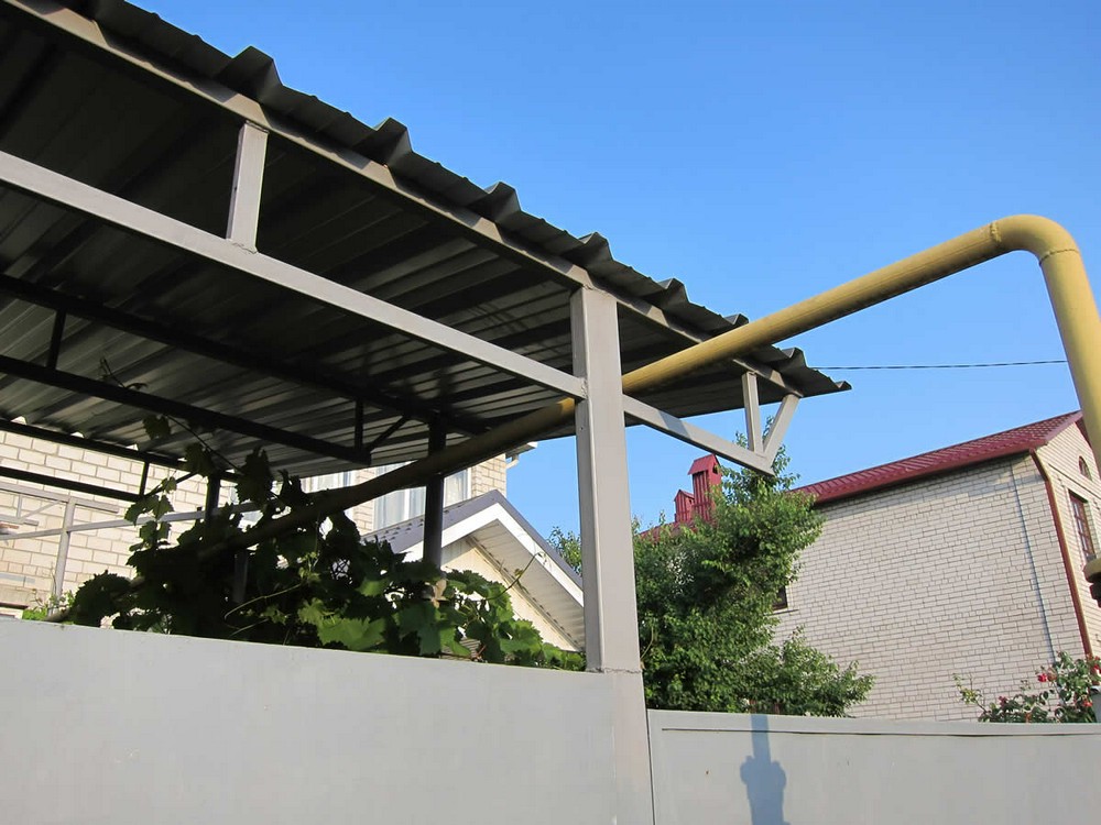

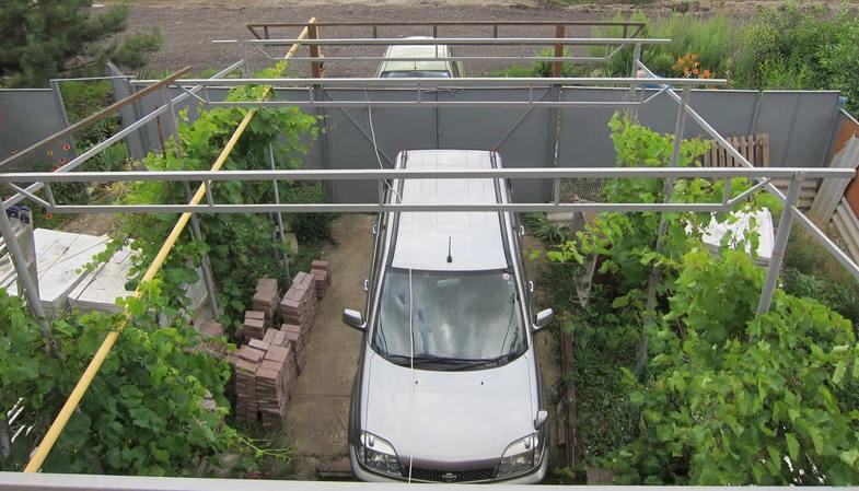

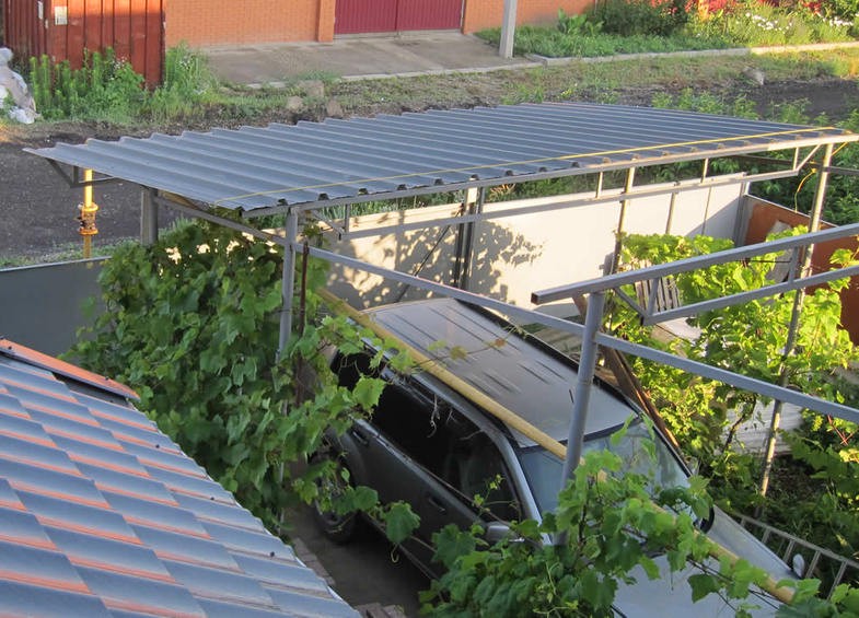

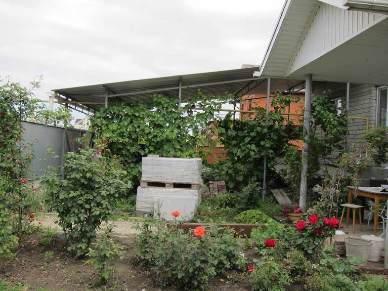

    Наконец нашлось время и напарник, чтобы в этом году продолжить навес.
    Сварил и покрасил последнюю (при-заборную:)) ферму.
    И в последний выходной день 15 июня прикрепили первую половину листов.
    Крепились кровельными саморезами прямо к ферме, с прокладкой между листом и металлом.
    К сожалению, пошел обложной дождь, и на этом пришлось прекратить работу.
    ЗЫ
    На фото видна и уже купленная по весне тротуарная плитка.
    После навеса займемся укладкой...

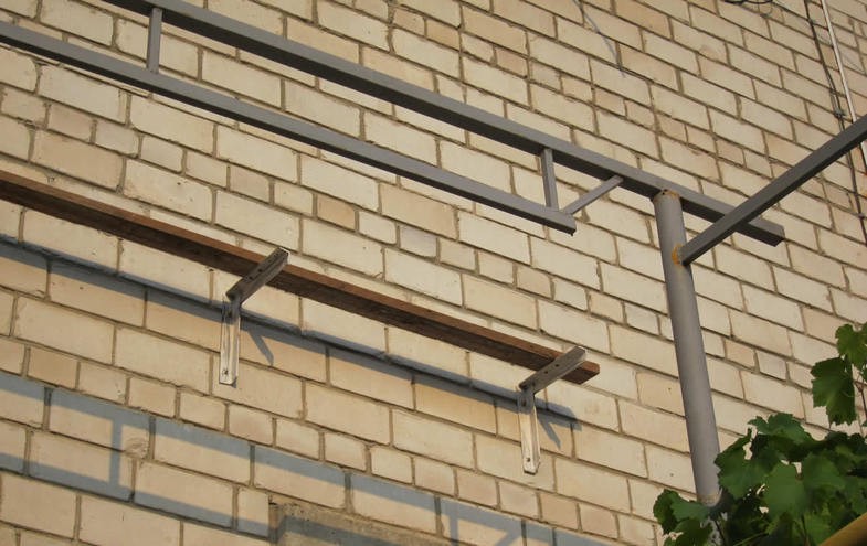

    Для опоры последней фермы пришлось нарастить заборные швеллера.
    И для жесткости всего навеса связать ферму с основной конструкцией.
    Для примыкания к фасаду варились уголки, которые крепились к стене на анкер-болты d10.
    Соединять их жестко со всей конструкцией не стал.

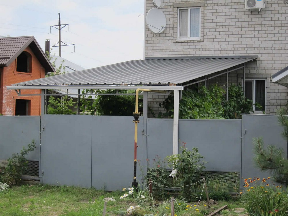

    Последние фото
    - Доустановлены последние листы
    - установлены желоба и слив
    Далее последует обшивка снизу и сбоку белым профиллированым листом С-8 или С-10, но это скорее всего в следующем году.
    Что имеем в итоге
    - навес для авто:)
    - существенная прохлада в примыкающих к навесу комнатах:) - это почувствовали сейчас, когда наступили уже настоящая летняя жара. Напоминаю, что это западная сторона. летом - очень жарко.
    - затемнение в окнах под навесом:no:. Мы это понимали и шли на это.
    Но: для "наслаждения" солнцем имеется несколько других мест-)
    - к сожалению, на окно второго этажа видимо придется ставить решетку:aga:
    По винограднику вдоль стоек будем решать дополнительно, по опыту - оставить его или перенести в другое место.
