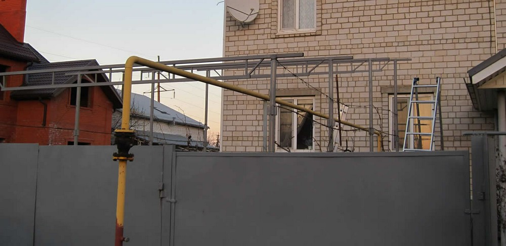

  6. OneFrom
    24.09.09
    231
    538
    OneFrom
    OneFrom
    24.09.09
    231
    538
    Краснодар

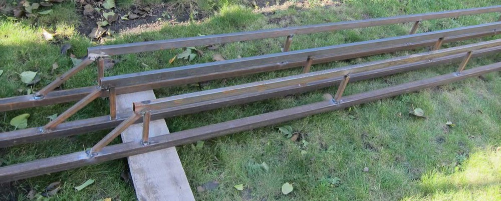

    Спасибо всем за внимание к моей теме.
    В супер-погоду, которая стоит уже третью неделю, удалось немного поварить.
    Три фермы (из четырех) сварил, верхняя направляющая 500мм - проф труба 40*40мм, нижняя - 40*20мм
    Вертикальные перемычки и угловые стяжки - проф труба 20*20мм
    Высота фермы - 250мм
    Примерка

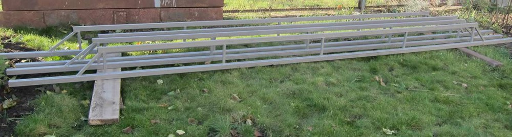

    От ферм вдоль ряда стоек отказался, так как по прикидкам получается больше расход материала и трудоемкость (с учетом, что кроме ферм приходится пускать поперечные балки более часто, и 40*40 в качестве балок не подходят, а трубу 60*30 я поменял на 40*40 и 40*20 и докупил 20*20).
    Я прикинул, что сварить 4 фермы как на фото выше, мне обойдется по совокупности легче.

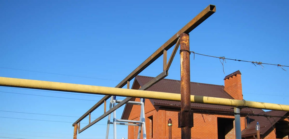

    На выходные, пока погода все еще балует:),
    - дорастил стойки под нужный уклон
    - приварил фермы
    - покрасил стойки, предварительно "ошкурив" фортуной
    (фермы красил на прошлой неделе)
    На верх стоек приваривал кусочки уголка, а на них уже фермы.

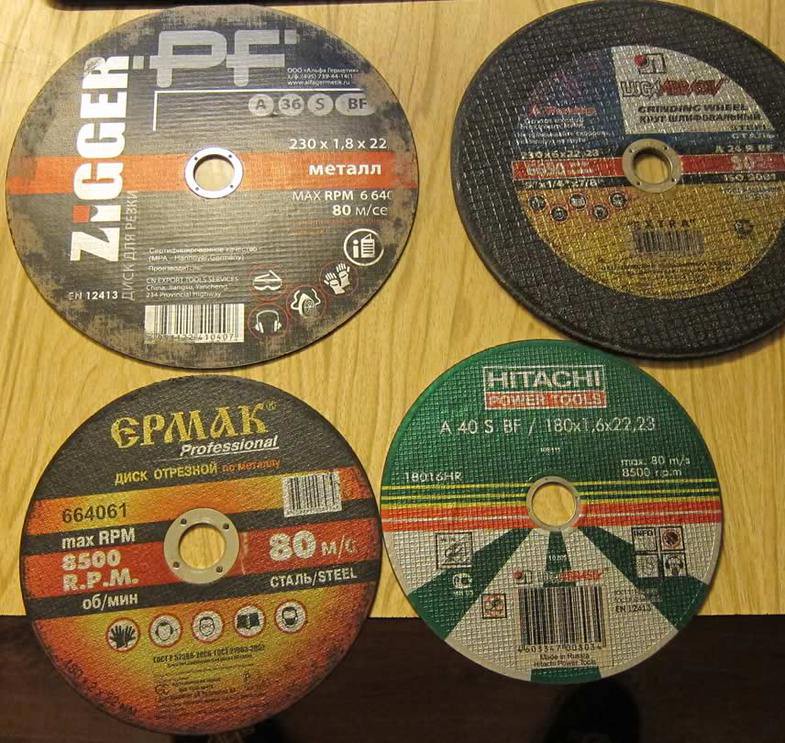

    Возможно, небольшой мой опыт поможет другим не наступать на грабли
    Ранее использовал для резки уголка круги по металлу Луга (справа вверху) - не понравился
    (большой расход и большая толщина диска).
    Вместо него попробовал Атаку - этот отрезал лучше и расходовался меньше.
    Затем взял на пробу подороже - Hitachi - очень понравился круг - тонкий, экономичный и (главное) отлично выполняет свою главную функцию - отрезает без особых усилий (резал швеллер 8мм, уголок от 63мм*45мм и ниже, профиль 40*40*2мм и ниже)
    Недавно также взял на пробу Ермак и "по немецкой технологии" Zigger.
    Ермак показался хуже даже Луги - пилит долго и с усилием.
    Zigger был самый дорогой из моего списка, и ...самый плохой.
    Работать с ним не смог.
    Он плавит металл, но не режет (но и не расходуется-).
    Так что вот ранжирую представленный список по моему предпочтению в порядке "от худшего к лучшему"
    1. круг отрезной Zigger 230*1.8*22 = 69р -
    2. круг отрезной Ермак 230*2*22 = 39р
    3. круг отрезной Луга 230*2.5*22 = 40р
    4. круг отрезной Атака 230*2*22 - брал давно, цену не помню
    5. круг отрезной Hitachi 230*2*22 = 52р
    (на фото Hitachi другого размера - 180*1.6*22)
    Круги из более высокой ценовой категории не пробовал.
