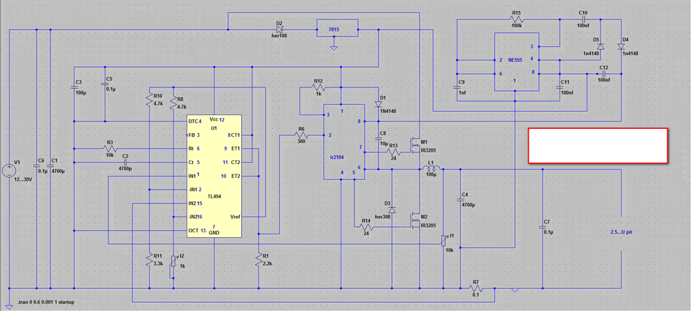

  12. Sapienz
    07.04.12
    547
    256
    Sapienz
    Sapienz
    07.04.12
    547
    256
    Продолжу делиться наработками.
    Схема преобразилась вот в такую [​IMG]
    Внимание - перепутаны местами 16 и 15 выводы. На печатке они правильны но. Но неправильно подлючен коллектор Q4
    Печатка
    Работает криво. Вся звенит.
    Помогите кто умеет и хочет. Советом или разведеной печаткой.
  13. user343
    14.11.10
    4.781
    1.948
    user343
    Кедросажатель
    user343
    Кедросажатель
    14.11.10
    4.781
    1.948
    Мензелинск
    Смысел IR2104 малопонятен, еcли её потом транзисторы усиливают.
    Можно было вообще полевик с P-каналом поставить и полсхемы сократить.
    А звенит вероятно из-за плохих (низкочастотных) кондёров на входе и выходе, SMD керамикой их обвешайте. Вот недавно теорию обсуждали:
    http://kazus.ru/forums/showpost.php?p=753254&postcount=110
    D2 - HER108, зачем такой быстрый?
    и где кондёры на входе 7815, в питании 494, 2104?
    Фото собранной платы покажите, может они всё-таки есть.
  14. Sapienz
    07.04.12
    547
    256
    Sapienz
    Sapienz
    07.04.12
    547
    256
    Пока пусть стоит, страхует маломощную NE555. Как только настрою схему на стабильную работу - подумаю как ее убрать. Кстати http://www.microsmart.eu/index.php?topic=44.msg4132#msg4132 тут вот уже MMP опробовали. Работает!
  15. Мax94
    07.09.12
    17.141
    7.180
    Мax94
    Мax94
    07.09.12
    17.141
    7.180
    Калининград
    Не умею, но скажу:
    токовый шунт выходной расположен крайне далеко от контролирующей цепи. Рабочие напряжения там каковы? Десятки- сотни милливольт?
    Ниже- пример разводки для ЛМ5119.
    "Техника Кельвина" применяется очень часто для датчика тока.
