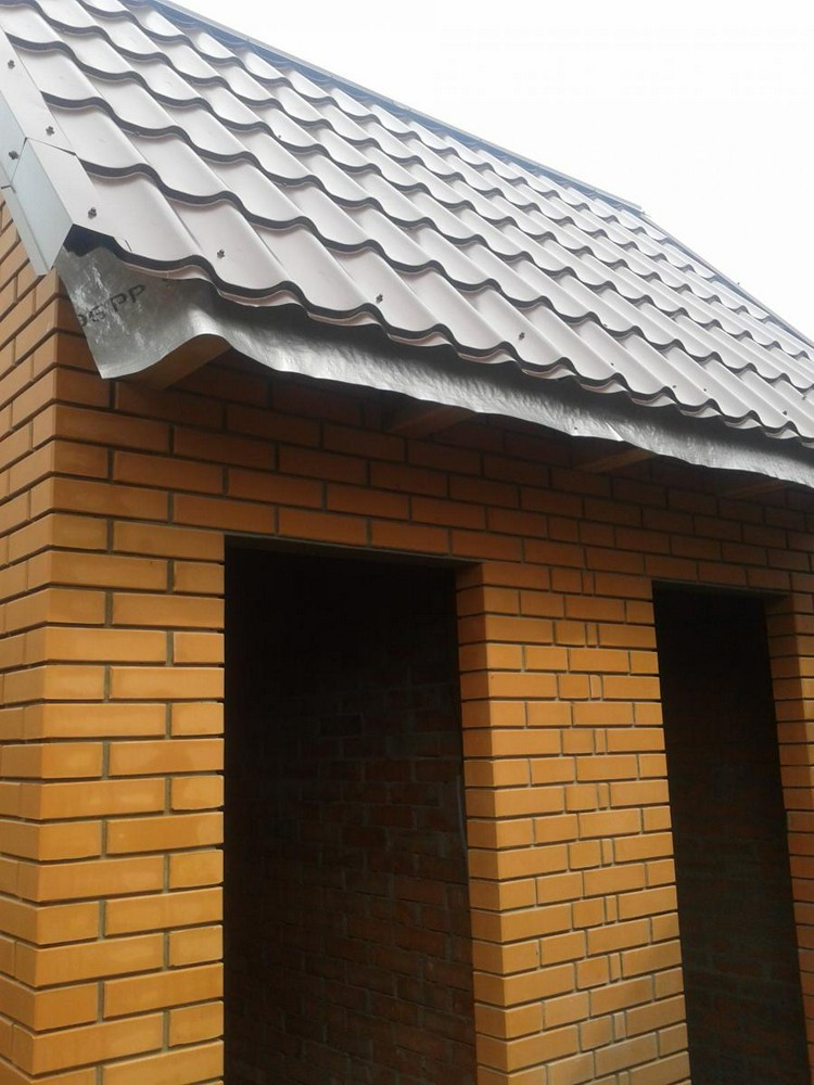

    После фундамента были возведены стены. Стены возводила бригада в количестве 2-х человек. Все сделано было за 1 неделю. Фотографий возведения нету так как в это время был на море:aga:. Была акже возведена двухскатная крыша.
    В итоге получилось что-то типа такого.

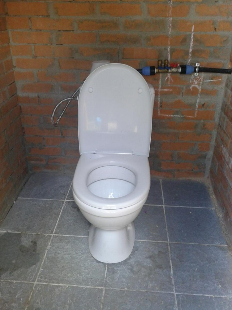

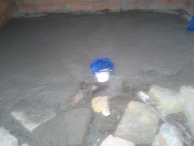

    Следующим этапом была прокладка труб к септику. и заливка полов бетоном. к сожалению фотографий этого этапа тоже нету.
    В итоге получилось так:
    в душе еще заливка бетоном.
    и собственно туалет
    следующим этапом была укладка морозостойкой плитки в душе и туалете.
    в итоге в душе получилось так:
    а в туалете ко всему был установлен и подключен унитаз.

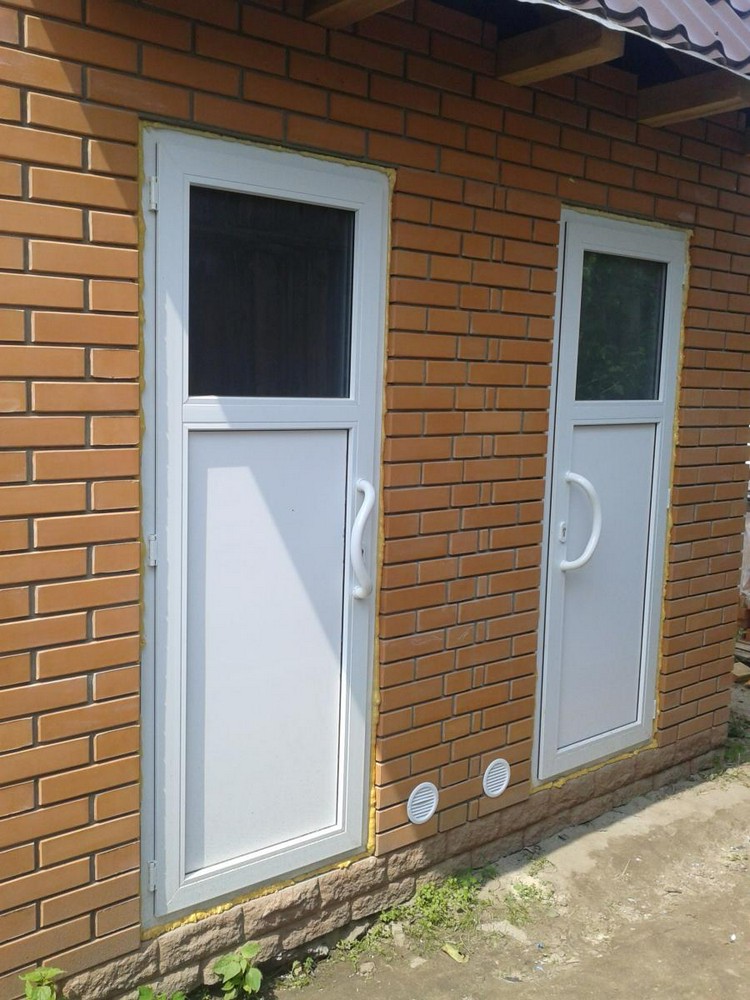

    Так, как в туалете был установлен самый главный элемент ради чего было запланировано все строительство, нужно было срочно все это дело закрывать. Поэтому были установлены двери.

    Со временем пенка была подрезана и двери облагорожены.

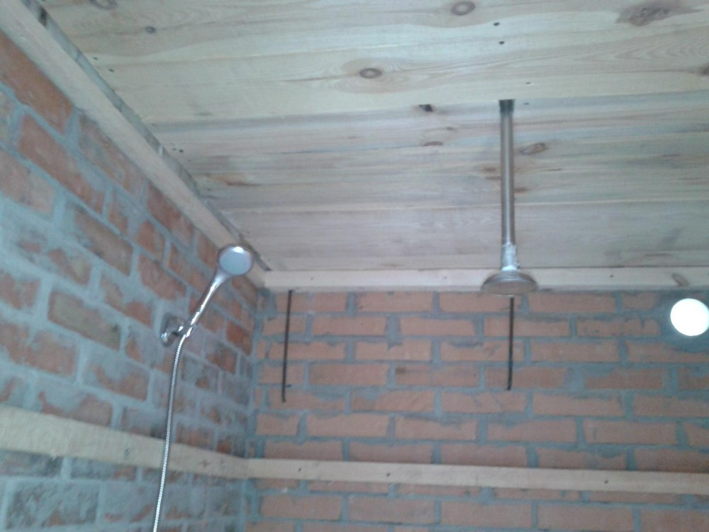

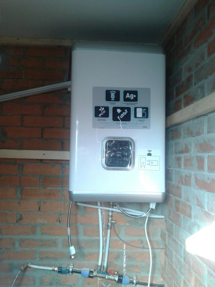

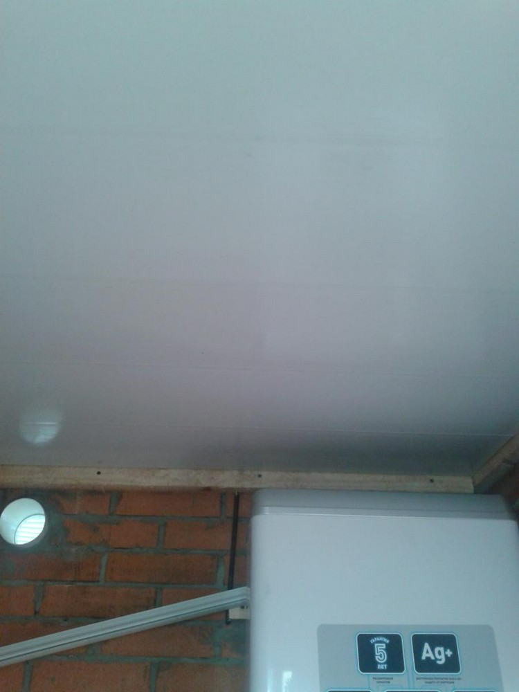

    Так же на чердаке была установлена 200 литровая бочка в которую поступает вода со скважины. Трубами и лейкой сделан подвод в душ.
    Со временем немного подшита крыша с делана водосточная система. В сентябре из за похолодания принято было решение в установке бойлера, так как бочка не нагревалась от солнца.

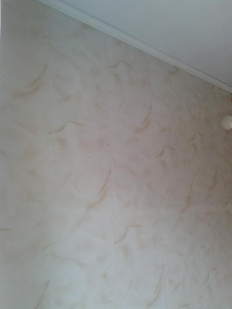

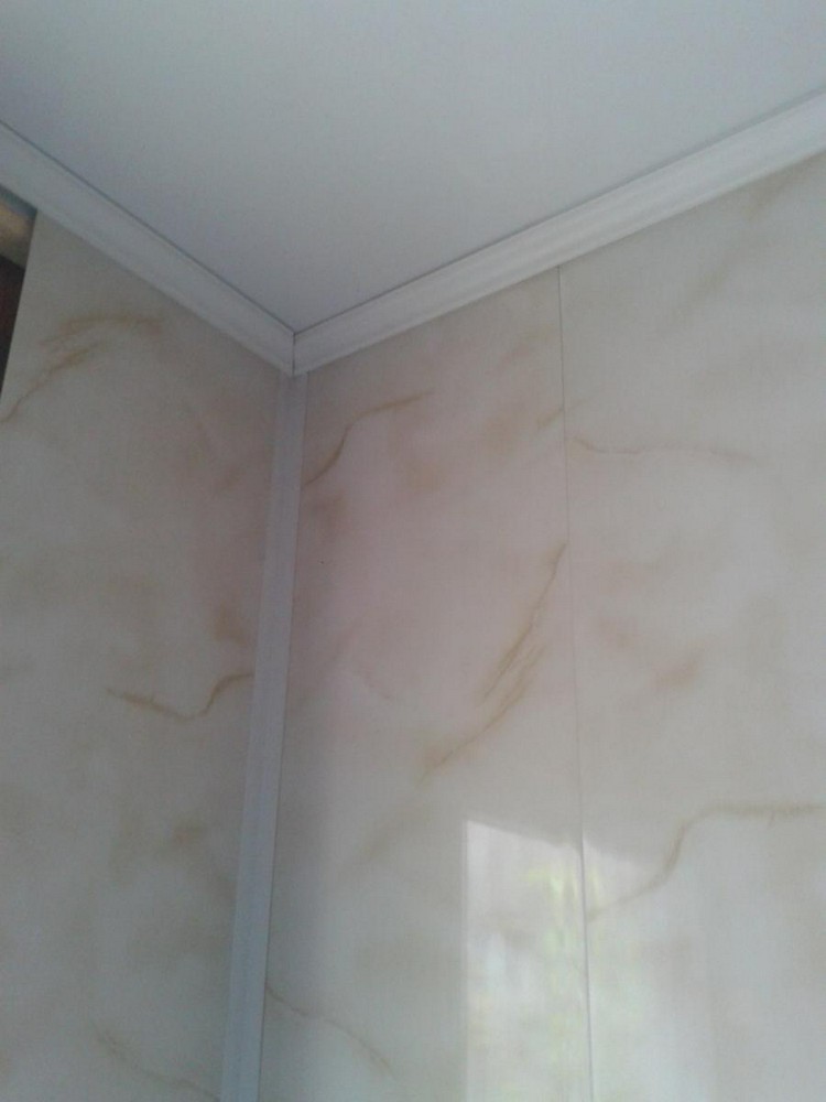

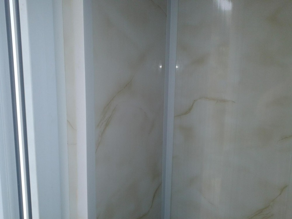

    Начал обшивку стен в туалете. По состоянию на 13 октября 2013 года вот что имеем.

    - подключить свет. Разводка уже сделана.
    - подшить крышу софитами;
    - обшить до конца туалет.
    обшивку душа уже на новый сезон...

    379
    33RUS
    Xzibit, молодец, добротно.
    А второй душ прямо из потолка зачем?
    ПС Есть же места где грунтовка на 2.7 м. У меня чуть не с метра уже сочится.

    не внимательно прочитали ;). я писал в 7 сообщении.

    29.08.11
    266
    379
    33RUS
    Да вроде бы всё понял. Из бочки самотёком.Потом поняли что прохладно и из той же бочки сделали самотёк в бойлер и далее в душ на стене.
    Верхний душ как бы уже не нужен? Ну не суть, хозяин-барин.:super:

    02.02.12
    16
    Киев
    Нет. подводка на верхнюю бочку своя. нагревается она от солнца. но так как она стоит на чердаке то нагрев идет не такой как если бы под прямыми лучами бы стояла. Почему так сделали? что бы не "колхознить" конструкцию и не выводить бочку под прямые лучи. В принципе при солнечной погоде на чердаке страшно жарко и бочка нагревается нормально. В жаркий летний денек прохладная водичка самое оно. Если учесть что вода поступает на прямую со скважины с температурой воды 10-12 градусов, а нагревается до 25-26 наверно так. не замерял. Но комфортно под ним стоять.
    Бойлер так же подведен отдельной линией подачи напрямую со скважины. и потом греется вода до 70 максимально ну и дальше как обычный душ. Бойлер поставлен что бы можно было мыться в прохладную погоду. к примеру осенью.

    Из скважины качает Водолей или типа него. У меня просто схема похожая. А дальше? Что значит напрямую, отдельной линией? НС?

    02.02.12
    16
    Киев
    Стоит насосная станция типа Педроло. с баком на 20 литров. с нее идет труба на унитаз. Перед унитазом стоит тройник с двумя выходами. один на бочку - окрил кран бочка набралась -закрыл кран. Второй кран на бойлер. тон все время под давлением. т обиш краник все время открыт.
    Стоит разводка на 2 трубы типа такой как на рисунке. (на рисунке 5 штук)[​IMG]
