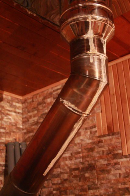

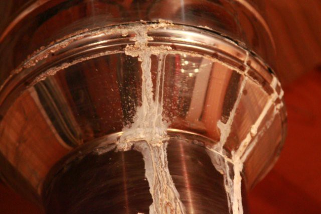

    Друзья, подскажите, пожалуйста, что это может быть?
    Обнаружил тут на днях подтеки на трубе, на ощупь как известь. Дымоход собран прошлой осенью. Собирал его по дыму на печной герметик. Неужели дождями затопило сэндвич? Сверху стоит целый зонтик.
    Может кто встречал такое?

    Не герметик ли отчасти расплавился? Иначе непонятно, почему белые подтеки.

    Нужно по конденсату собирать.

    HOBATOP, вы похоже оголовок трубы не защитили от осадков.
    "Известь" выделилась из утеплителя при попадании в него воды, судя по всему это некое связующее в минеральной вате.
    Проверьте герметичность оголовка на крыше и в месте прохода через кровлю.

    Lunarman, герметик - врят ли... Год печь работала - ничего не текло, не плавилось.
    АлешинНиколай, придется лезть на крышу на выходных на ревизию, спасибо за комментарии.

    У меня затекало под флеш на крыше. По чуть, но капало.
    На крышу лезть - страшно, но я слазил изнутри к месту выхода трубы на крышу, помазюкал там печным герметиком. Тут же понял, что это - мартышкин труд, и надо звать печника.
    Через неделю приехал - на трубе Ваши подтеки. Один в один.
    Пришел печник, залез на крышу, промазюкал флеш герметиком. И навесил над флешем карнизик (чтоб опять не приходить) :aga:
    Эта известь не из утеплителя, а из печного герметика. Сверху на герметик попадает вода, с герметика стекает это самое.
    Оно самое. Где-то прокапывает. Проверьте, чтобы и внутрь сэндвича вода не попадала.
