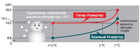

    Хочется попробовать отапливать дом (4 этажа по 50 квадратов) кондиционерами, благо на двух этажах планировка это позволяет сделать без проблем, а на оставшихся двух с минимальными проблемами. Основной вопрос - выбор самих приборов :nono:
    Климат питерский т. е. -25 редко и можно спокойно догреться другими способами (конвектора), -15 бывает и иногда затягивается на долго.
    Желательно уложиться в 50-70к на этаж, соотв. видимо придется ставить 4 раздельных сплита. Из бюджетных систем, с заявленной температурой работы -25 видится:
    1) Fujitsu-General ASHG12LTCB, ASHG14LTCB они-же Nordic Winner - по графикам самые вкусные (https://71015.selcdn.ru/forums/forums_post_image/2689275/original.jpg)
    2) Fujitsu-General ASHA12LEC он-же просто Nordic - судя по графикам у него мЕньший cop-фактор при снижении температуры за бортом. Если я правильно понимаю, то у него падает тепловая мощность а не вырастает энергопотребление при понижении температуры :nono: т. е. уже при -15 видимо придется догреваться
    3) Fujitsu Arctica Evo например связка ASYG14LTCB+AOYG14LTCN, упорно не могу найти графиков на него, есть подозрение что это аналог Nordic Winner или я не прав?
    4) Fujitsu Arctica без evo - например ASYA12LEC+AOYR12LECN - опять-же без графиков но видимо аналог простого Nordic'a
    5) Есть еще много разных Mitsubishi которые у нас в РФ продаются с приставкой zubadan но на практике ни по родному сайту ни по инструкции никакого отношения к зубадану не имеют, например MSZ-FH35VE/MUZ-FH35 VEHZ (HZ судя по каталогу митсу означает hyper heating)
    Графиков на них нет кроме одного очень условного, где митсу говорит что энергоэффективность у hyper heating моделей сохраняется до -20 почти без потерь, при этом заявляет cop аж в 5+ :ogo:
    Бонус митсу - можно купить рядом с домом, опять-же ввиду бОльшего кол-ва предложений по деньгам скорее всего получится интереснее winner nordic'а
    Вопрос - что лучше и на что еще посмотреть? Отличаются ли Fujitsu-General от просто Fujitsu по качеству? Насколько реалистичны цифры, заявленные для winner nordic? особенно касательно COP 4 при -15? Почему полный расклад с графиками и таблицами приводит только fujitsu-general, а просто fujitsu и mitsubishi упорно молчат? Не есть ли эти графики "китайские ватты" а-ля pmpo на махоньких бум-боксиках? :aga:

    О, у митсу-хэви в каталоге более вменяемо нарисованы графики cop чем у просто митсу, если им верить то cop от -20 до -5 не меняется и до -20 все системы в серии "HYPER INVERTER" держат номинальную мощность на обогрев (т.е. если указано 4кВт то до -20 судя по листовке он и будет генерить 4кВт)
    Правда теперь возникло недопонимание по маркировкам - на сайте и в листовках mhi указывает графики только для серий наружных блоков "полупромышленного исполнения" FDC, самый "мелкий" из которых это 71VNX, в то-же время для серии обычных настенных сплитов SRK-ZJX-S указано просто
    "относятся к линейке HYPER INVERTER" без указания адекватности работы в мороз, а для канальников SRR-ZJ-S вообще ничего не указано, хотя судя по наличию буквы Х у внешнего блока комплекта SRR35ZJ-S / SRC35ZJX-S это вроде вообще то что надо.
    Вопрос - куда в итоге смотреть у MHI? Можно взять и FDU71VF / FDC71VNX разведя два таких комплекта на 4 этажа, но все-же в идеале было бы разделить этажи -SRC35ZJX-S аналогичны FDCшкам по морозной работе? или FDC единственный вариант у MHI который гарантированно хорошо работает в мороз?

    В принципе климат с нашим довольно схожий. Есть несколько нюансов: в заявленых графиках влажность воздуха не ваша, без учета приморского положения. До -15 можно греться почти любым мало-мальских кондиционером, единстветнное пожелание - наличие термодатчика на наружном блоке. Так он работает эффективнее. В любом случае потребуется доработка в виде нагревателя картера компрессора (на дорогих может стоять, на бюджетных нет), чтобы в простое компрессор не остыл собрав в себя хладагент + масло "теплое".

    Идея обогревать большой частный дом кондиционерами зимой в условиях нашего климата (С-Петербург) лишена экономической целесообразности. При низких температурах энергоэффективность сплит-системы падает до уровня электрообогревателя обыкновенного. Только вот по цене последний стоит на порядок дешевле.
