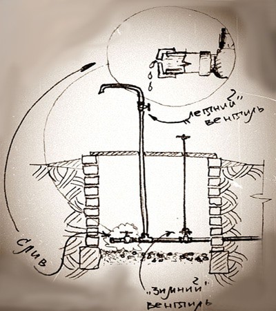

    День добрый. Перечитал кучу информации что от дома к скважине должен быть уклон. К сожалению насколько должен быть уклон так и не нашел. Подскажите? Ну и до кучи участок в дмитровском районе на сколтко закапывать трубу к скважине?

    Зачем Вам нужен уклон - это же не канализация.
    Закапывайте на 170 см.

    Чтобы вода могла сливаться естественным путем. В кессоне делают кран чтобы можно было если что. например перед зимой слить воду

    Минимальный уклон 2-3 градуса. Хотя Takc прав, обычно уклон не делают.

    Не могу точно вспомнить что форум но точно читал. Даже в кессоне предусмотрен сливной кран (ну может не в самом кессоне а гидробаке). На насосе обратный клапан ставят чтобы вода сама не сливалась. А сливной кран как раз для этого.

    Читали. Точно. В разделе по инструкциям к насосному оборудованию. Конкретно - в нормальном паспорте к насосной станции, в параграфе "монтаж". Уклон трубопровода актуален для насосных станций (поверхностных насосов). Это позволяет при заполнении трубопровода и насоса водой вытеснить воздух в верхнюю точку. Что упрощает и облегчает запуск НС. При хорошем контруклоне/перепаде НС может вообще не заработать нормально - не даст скопившийся в верхней точке воздух. Для погружных насосов уклон трубопровода значения не имеет.

    С какой целью сливать воду из трубы, закопанной на 2 метра в землю?

    В случае вывода трубы одним концом под летний водопровод например.
    В связи с этим пытаюсь разобраться как сделать обычный летний кран
    дано
    шлаг с водой идет от скважины. шланг закопан на глубине ниже промерзания грунта
    надо
    1) получить на выходе кран над поверхностью для набора воды или полива
    2) возможность перекрывания воды на зимы (получается второй кран)
    3) если не делать уклон и не сливать воду в сторону скважины нужен выводной сливной кран.
    Вопрос как все это обустроить? как пример почитал тут
    http://cnacck.ru/2012/06/22/kak-sdelat-letnij-vodoprovod-v-sadu-ili-na-dache/
    все понятно только как это сделать на глубине 2 метра и с высоким УГВ ?

    Вот суровый вариант =)[​IMG]
