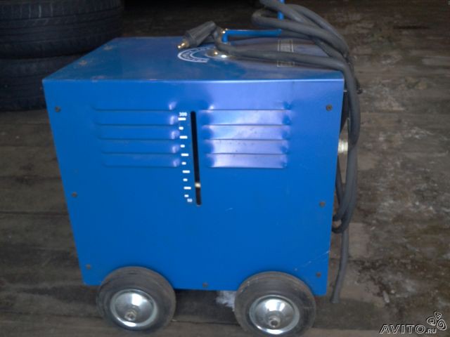

    Где-где... Во первых, мощность надо посчитать. От этого зависеть будет сколько ниток провода закладывать, и какой мощности сварочник будет нужен. Дальше, закладка провода для обогрева - это целое искусство. Перед закладкой его надо тщательно проверить, вымерять сопротивление. Нужен хороший омметр, до 5 ом. Потом, бетон придется утеплять, со всех четырех сторон. Потом нужны будут надежные люди, для круглосуточного контроля процесса. И т. д.
    Нужен сварочный трансформатор, вам уже сказали. Вот такой примерно:

    1. Как посчитать мощность? Может просто исходить из эмпирических данных 1,5-2 кВт/куб.м. ?
    2. Я предполагаю перезаложиться по мощности сделать несколько витков провода: включаем 2, если мало включаем еще 1-2.
    3. Сопротивление провода указано в технических характеристиках. Омметр я так понимаю нужен, если я решу использовать провод для телефонных линий.
    4. С надежными людьми тоже проблем нет (либо сам либо родственники помогут).
    5. Провод предполагаю уложить просто вдоль одной из 5-ти арматурин и привязать к нему через каждые полметра. А скорее всего проложу 4 штуки по углам.
    Я так понял, что мой сварочник не подходит, еще для каких-то целей можно будет трансформатор использовать?
    Может посоветуете такую форму лучше греть проводами или электродами?

    Ну вот смотрите - 1 киловатт за 1 час нагревает 860 литров воды на 1 градус.
    Бетон примерно в 2,3 раза плотнее воды.
    Значит, чтобы за 1 час нагреть 1 кубометр бетона на 1 градус - понадобится примерно 3 киловатта.
    Дальше можете посчитать сами, исходя из размера вашей балки.
    Что дальше будет происходить с вашим бетоном - зависит от скорости охлаждения. Если он будет охлаждаться быстрее, чем вы его греете - то у вас ничего не получится.
    Сопротивление провода ПСНВ примерно 1 ом на 7 метров. Вы кладете провод вдвое, получается 3,5 метра. И 1 ом сопротивления. На 36 волт надо 2 ома, значит два провода, 4 нитки туда-сюда. И все это вместе даст всего лишь 600-650 ватт. Вот, прикиньте сколько вам проводов понадобится.
    Что касается "перезаложиться" - когда зальете, времени экспериментировать уже не будет.
    Они умеют контролировать целостность проводов, мерять ток, температуру бетона?
    Варить. Для чего же еще можно использовать сварочный трансформатор?
    Не знаю. Я же сказал - мне вообще эта затея не нравится. Я себе балки на 4 метра сделал из швеллера, и вполне доволен.
