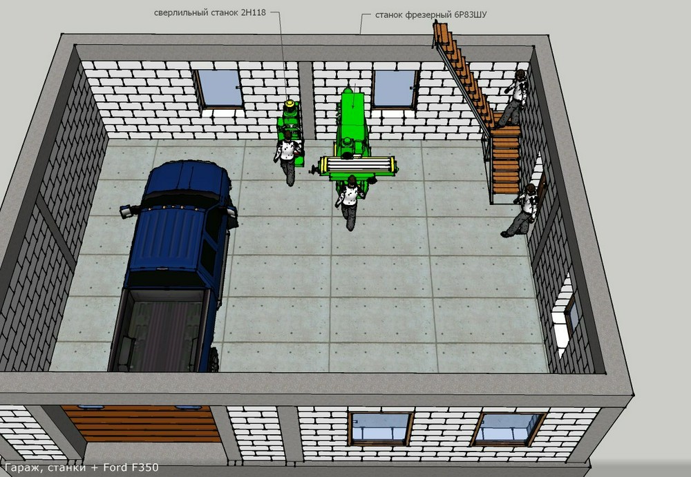

    Теперь с размером гаража, ооооо, тут было столько вариантов, что папка с проектами которые я перепробовал стала весить под 3 гига. Начинал от размера 6х4, закончил чуть больше 12,2*9,8 по внешнему периметру фундамента. Не буду вас уважаемые читатели долго мучать и покажу сам проект:​
    Для масштаба загнал Ford F350 (еще тот малыш) и пару станков которые нашел в галереи, люди 1,78 см.
    И так размеры:
    Фундамент и стены: Длина 12,2 (11,2) ширина 9,8 (8,8 метров, высота, вот тут сложнее нужна будет ваша помощь, но пока получается 3,29 м).
    Ворота: 3х3 to be continuedм
    Окна: 1.2х1,67 м, 5 штук, считаю света мало не бывает. ​

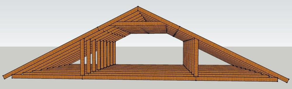

    Перекрывать буду по короткой стороне фермами, у кого буду брать называет их гнутик, с какого то советского ангара. Метал не чита теперешнему.

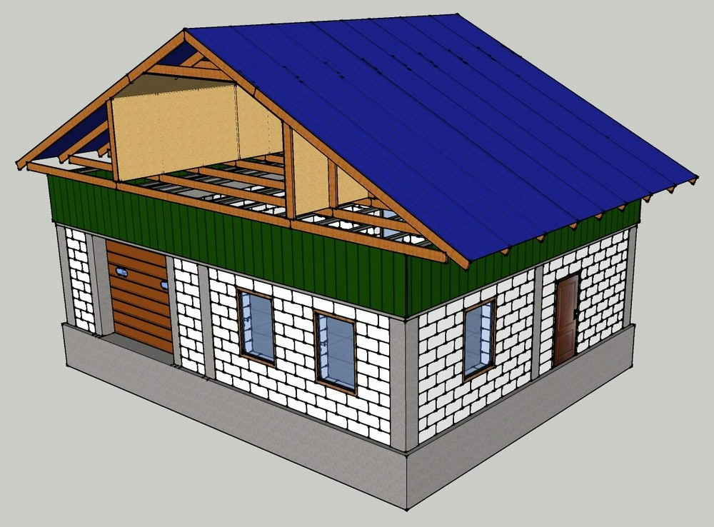

    Крыша:
    Двускатная, с мансардой. Вообще будет нормальный второй этаж.

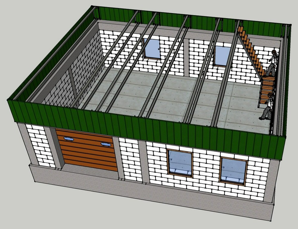

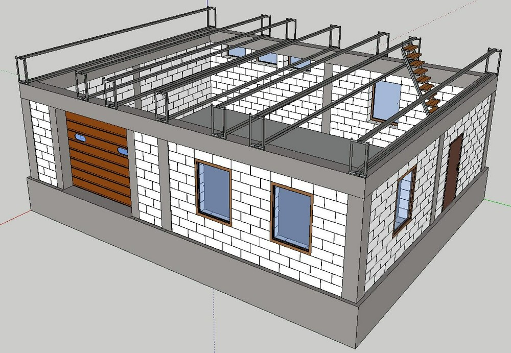

    И немного джепегов проекта:
    так будут фермы
    Конструкция крыши
    вот так это должно выглядеть

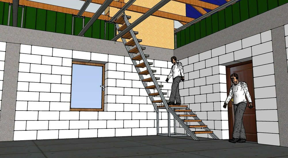

    внутри. лестница на 2 этаж
    Вообще на втором этаже хотелось бы полностью благоустроенное помещение. Таль под потолком не планировал. но у одного форумчанина с сайта www.chipmaker.ru (Андрей Кушнирюк) подсмотрел идею так сказать кран балки.
