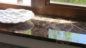

    Подоконники... их было очень много, поэтому выложу всего несколько. Материалы мрамор и кварцевый агломерат.
    [​IMG][​IMG][​IMG][​IMG]
