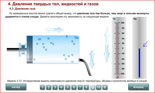

    Одинаковое давление чего вы имеете ввиду? Столба дымовых газов? Допустим одинаковое на всем протяжении столба. Но меня интересует другое-почему в учебных пособиях сказано что это одинаковое давление меньше атмосферного?

    Вот здесь хорошая интерактивная модель зависимости температуры, давления, объема и плотности в закрытом сосуде:
    http://files.school-collection.edu.ru/dlrstore/669b524b-e921-11dc-95ff-0800200c9a66/4_3.swf
    Чтобы открыть эту модель надо внизу страницы нажать на кнопку девять.
    Вот я увеличил температуру газа. При этом давление возросло:
    Затем я при той же самой температуре увеличил объем, для чего сдвинул поршень влево:
    Давление газа тут же понизилось. Модель подтверждает ваши слова. Действительно при увеличении объема нагретого газа его давление однако снижается.

    Эта модель к теме не относится.
    А вот там где про котёл - ничего про давление не говорится. Говорится только про тепломассообмен. Повторюсь, нет площади - нет давления (парциальное давление для другой темы).
