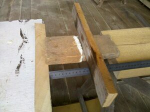

    В Москве и Петербурге можно купить любые материалы, а жителям глубинки приходится искать чем заменить то, чего нет в магазинах. У нас, например, в каждом магазине продают алюминиевые "шприцы" ("пистолеты") для герметика в мягкой упаковке, но ни в одном магазине не продают герметик, предназначенный для таких "пистолетов". И бесполезно год за годом напоминать об этом продавцам и хозяевам магазинов.
    Так же не продают у нас полиуретановые клеи. А чем хорош полиуретановый клей?
    1) Все прочие клеи дают усадку, а полиуретановый наоборот - слегка расширяется, что позволяет клеить детали с зазорами.
    2) Полиуретановый клей универсальный. Например, когда я жил в большом городе :), клеем PUR-501 клеил ботинки, дерево, сталь и камень.
    3) Полиуретановый клей по-настоящему водостойкий, ведь даже для его применения нужна влага.
    Вот я и подумал... Монтажная пена на него похожа. Если бы не пенилась так сильно, вдруг будет хорошо клеить?
    Взял вчера два обрезка тонких досок. Подгонять их не стал: края стыкуются, а посередине зазор в пол-миллиметра. Ну и пусть, понадеемся на заполняющие свойства.
    Чуть смочил торцы, на каждый нанёс слой монтажной пены (Krass 69, не зимняя, "с низким коэффициентом вторичного расширения") и размазал её, чтобы не пенилась. Снова нанёс и снова размазал. И ещё раз. Соединил, поставил под груз (килограммов десять, не меньше). Через два часа груз убрал.
    Через 12 часов начал проверять. Повесил гирю 24 кг.
    Потом добавил кувалду.
    Потом положил поперёк рейку
    и нагрузил всем своим весом. Склейка выдержала!
    Решил приколоться над отцом. Дал ему эти досочки и предложил сломать. Он не стал напрягаться, взял за один край, а другим резко ударил о твёрдое. Со второй попытки склейка распалась. Ну как это? Отчего? Ведь раньше почти 80 кг выдержала...
    Тем не менее, опыт считаю удачым и буду клеить пеной всё, что можно (запачкать :)).

    одно дело тихо давить, другое дело - резкий удар, потом пена могла и под устать от 80 кг)

    :) Только вот пена эта через небольшой промежуток времени начнёт разрушатся .

    Алвен, отчего? Кроме УФ-излучения, что разрушительно влияет на монтажную пену?

    Мы на монтажную пену клеим ступеньки на лестницы, дерево к бетону а монтажники накладки на сталь конструкциях тонким слоем за пенивают красят говорят гут.

    Расскажите, пожалуйста, поподробнее! Были случаи чтобы что-то отвалилось? Хорошо ли смачиваете, как и сколько пены наносите? И какая пена лучше в качестве клея?

    Леснечный марш бетонный быстренько при помощи пены становится деревянным. А смачиваем прыскалкой или чем то другим, пену применяем летнию.

    Обшивал прихожую, а именно бетонные стены панелями ДСП в качестве крепления использовал монтажную пену, тока профессиональную из пистолета она не так сильно увеличивается

    Анлогично, клеил к стене ламинат, быстро и удобно, скрадывает неровности. Реально быстро, пока режешь и меряешь следующую доску приклеенная высыхает.

    А с фиксацией как, без проблем? Ведь пену распирает.

    У меня была проблема. Клеил большие панели МДФ (примерно по 2 кв. м.), распёрло местами, как ни ухищрялся.
    ... Когда-то давно я начал эту тему. От безнадёжных попыток найти в своём городе и области расширяющийся полиуретановый клей. Наконец-то позавчера купил! Ещё толком не применял. Неужели пора отписываться от темы? :)

    @Denis N, имхо, использование полиуретанового клея не противоречит использованию полиуретановой пены для склеивания :aga::aga:
    Но вы всё же примените клей "толком" и расскажите... А тему продолжайте.

    Противоречит, потому что, используя пену в качестве клея, я всегда пытался сделать её подобной клею. Для этого наносил побольше, уминал, ждал когда снова вздуется и снова уминал, только потом применял.
    Или, вешая водонагреватель на стену из газосиликата, сверлил 10-сантиметровые отверстия, туда заливал очень-очень много пены, и ждал, заткнув отверстие, когда её выпирающая мощь ослабнет, потом вставлял туда резьбовую шпильку.
    Теперь это не нужно.
    Купив лопату, залил клей в щели между древком и железом. Теперь, наверно, ручка раньше сломается, чем разболтается. А сегодня оторвал подмётку от ботинка, больше чем наполовину. Приеду домой – склею, конечно, PUR-501.
