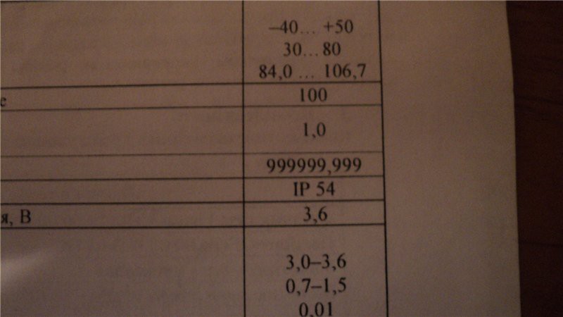

    Dnipro, а скольки значный счетчик? :um:
  8. Dnipro
    30.09.13
    111
    26
    Dnipro
    Dnipro
    30.09.13
    111
    26
    Владимир
    Вон. По средине число. Где девятки одни
