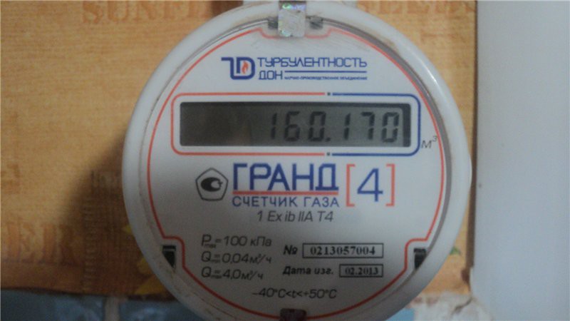

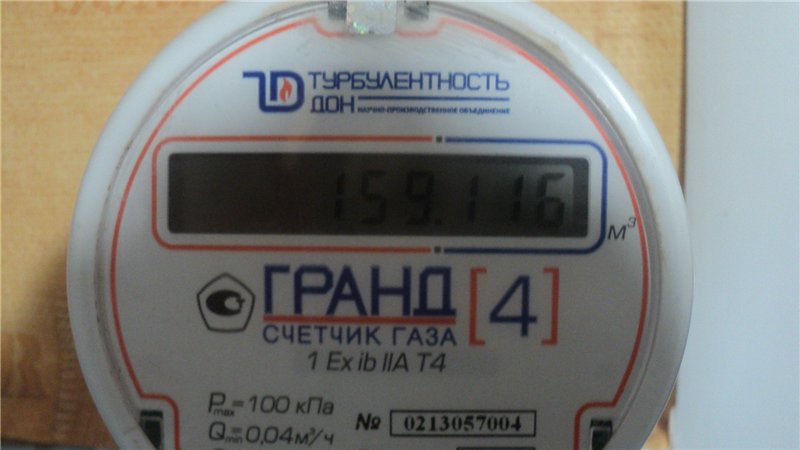

    Вот полюбуйтесь. Когда я создал тему было 153.988 :(
    Вот вам результаты. Посмотрите время создания темы. Через час могу снова сфоткать...
    Просто смысл мне врать, я за помощью пришел...

    Dnipro, через час еще фото.

    He-sjan, Никита, котел работает в режиме "старт-стоп". тема создана в 19.44. там что 5 кубов за за 2,5 часа? :ogo::faq:

    Вот :)
    Получается на один подогрев уходит почти куб :(
    Это нераельно :( И чем дальше тем больше. Он в трубу там летит что ли? :(

    Для справки, из паспорта, на максимальной мощности - 2,73 m3/час. за 2,5 час может уйти 6,825 м3, если он отключался, то как надолго? периоды работы и отдыха. Если дом холодный то вполне нормальный результат пока он его не прогреет.

    Я говорю что в первый день он за сутки накрутил 24 куба а потом чем дальше тем расход больше...

    За 15 мин куб - многовато
