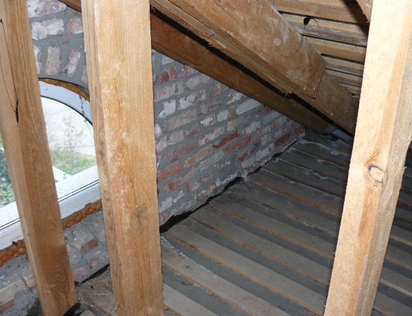

    Доброго вам всем времени суток!
    Прошу помочь с выбором дымохода, потому как сам я в этом разбираюсь не очень.
    Заручиться помощью специалистов (за разумные деньги и в разумные сроки) мне не удалось, потому, как обычно, придется все придумывать самому. Вот, собираю информацию потихоньку.
    В общем, задача такая - на втором этаже каменного дома ставится каминная топка Инвикта в обрамлении. Перекрытия - пустотные плиты. От этой самой Инвикты надо сделать трубу, с выводом на улицу через чердак.
    Сразу постараюсь пояснить ситуацию.
    1. Плита пустотная - она вещь довольно прочная, но все же прочность ее не беспредельна. Потому желательно чтобы труба была по возможности легкой.
    2. Стена, рядом с которой пройдет труба - на 2 этаже бетон-минвата-гипсокартон. На 2 этаже - голая кирпичная кладка.
    3. Перекрытия, через которые надо будет пройти - дерево, снизу подшитое гипсокартоном, сверху - засыпка перлитовым песком. Кровля - дерево-гидроизол-шифер.
    4. Труба не должна портить фасад, то есть на всем протяжении должна идти в доме.
    5. На всем протяжении ее можно поместить в защитный короб.
    6. Допустима защита стен и перекрытий асбестокартоном.
    7. Хотелось бы чтобы это было по возможности бюджетно.
    8. Я живу в Подмосковье - хотелось бы, чтобы эти трубы продавались в нашем регионе.
    9... Если что-то еще важно - допишу позже.

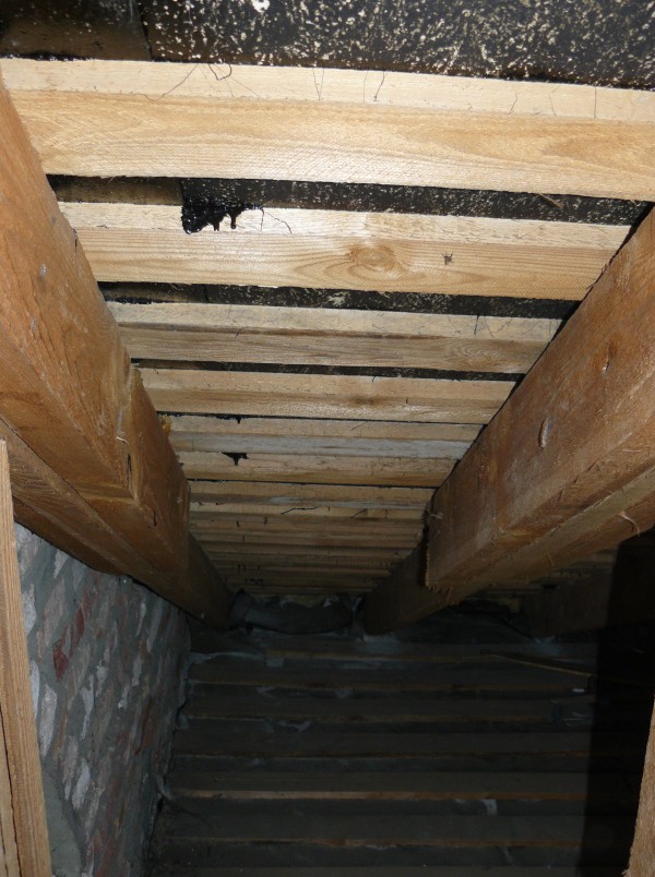

    И вот первая засада, да какая...
    Я планировал пройти потолок и кровлю между лагами, но оказалось, что они стоят слишком часто.
    Расстояние между лагами в верхней части, где доски сдвоены - 45 см, в нижней, гдже одинарные - 55. И это при том, что сама труба - 20 см, да плюс по 10 см теплоизоляции с каждой стороны, получается 40 см... Зазор остается ничтожный, похоже ни в какие рамки не пролезет.
    Буду думать дальше...
