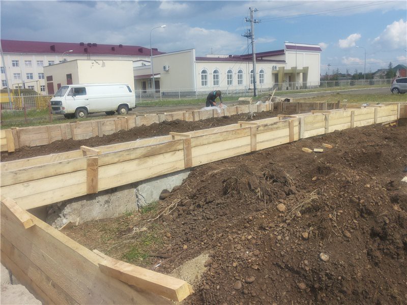

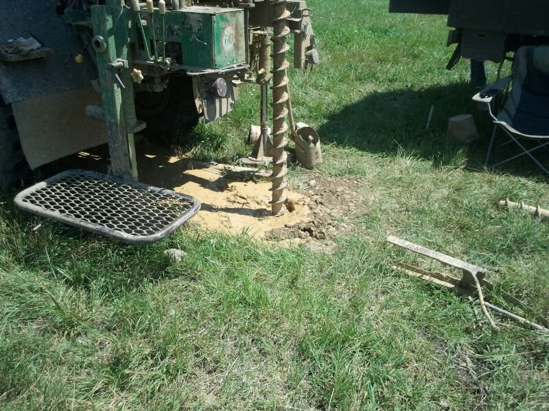

    первое, что сделали на участке - пробурили скважину - 29 метров
    выкопали под фундамент ленту
    уложили Сб и ригеля
    поставили опалубку

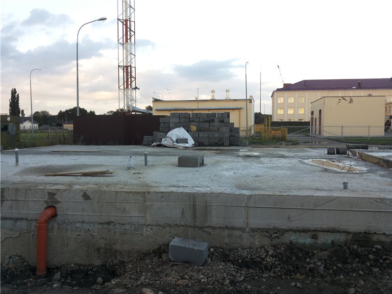

    вот такой фундамент после заливки и снятия опалубк
    после провели воду и канализацию, залили стяжку 15 см
    Это имеем на сегодняшний день. В субботу начинаем кладку (если погода позволит)

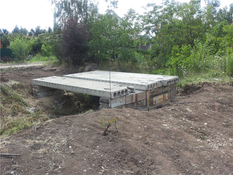

    Участок у нас довольно ровный, соседи - школа (ее видно на фото) и еще одна молодая пара, колторая начинает строительство.
    Участок в аренде на 10 лет.
    участок вдоль речушки, поэтому для проезда делали мост
    полоили три плиты перекрытия, сверху сетка и бетонная стяжка (нет конечного фото). облагорадживать будем позже. Техника заезжает со стороны школы, по мосту боимся пускать

    А красная труба в фундаменте это канализация или вода?

    Это канализация. Вода глубже

    Здравствуйте. Можно узнать, что засыпали перед стяжкой? И в каком соотношении? Закладывали ли арматуру, и какую? Заранее спасибо.

    Добрый день. На фото видно, что около полуметра засыпано гбс. потом кинута сетка и стяжка
