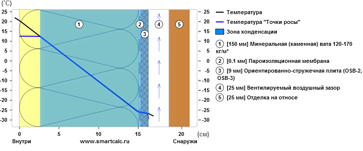

    Рассматриваю разные технологии для строительства.
    Для гостевого дома остановился на 2 вариантах, клеёный брус или каркасник.
    Начал разбираться с каркасником и набрёл на Каркасные дома по немецкой технологии от Ясенбук. www.yasenbuk.ru

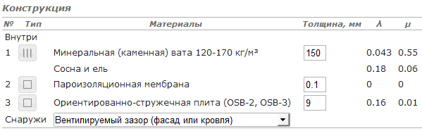

    Сделал расчёт и очень интересный результат получился:
    [​IMG] [​IMG]Т. е. будет накапливаться влага.
    Может что не так в калькулятор ввожу.
    Позвонил в контору, сказали заключайте договор и мы Вам все расчёты покажем.
    Очень уж цена у них интересная, вопрос с технологией.
    Помогите разобраться.

    1. Это наглая реклама.
    2. Это в ясеньбук то цены интересные? Ну вы знаете. ИМХО они там с дуба с такими ценами рухнули.
    3. На их сайте пирог стены состоит из 8 частей, вы ввели в калькулятор 3, да и те в неправильном порядке.
    попробуйте ввести все 8, да и порядок правильный поставить.

    Пароизоляция внутри, снаружи ветро-гидро, между осп и внешней отделкой

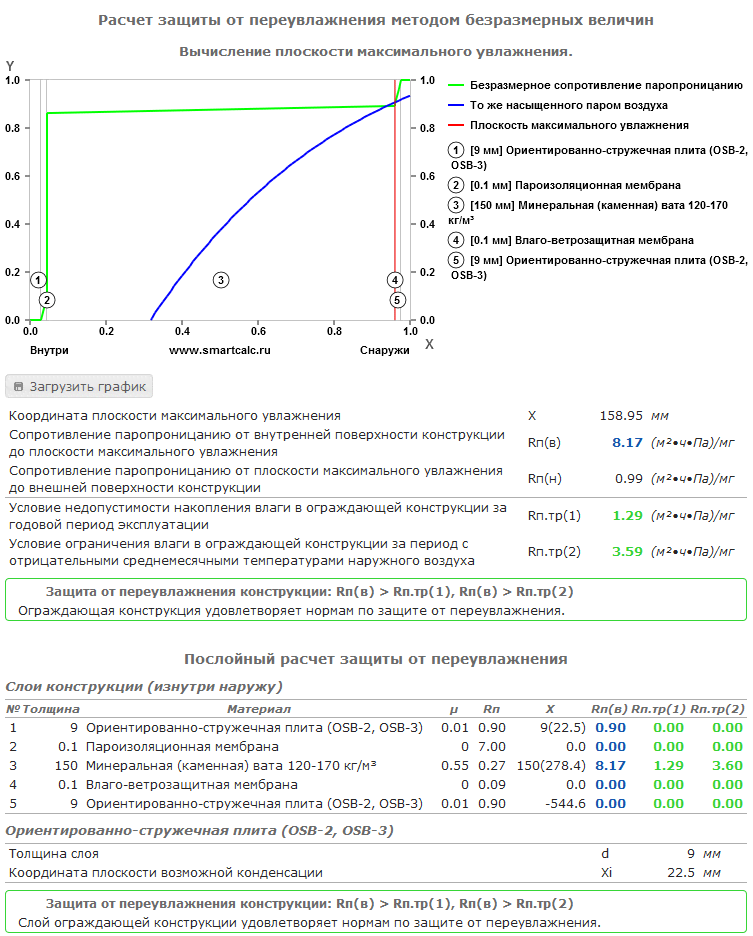

    Значит как-то так:
    [​IMG]Значит я поторопился...
    Остался тогда вопрос с ценой.
    Подскажите где дешевле?
