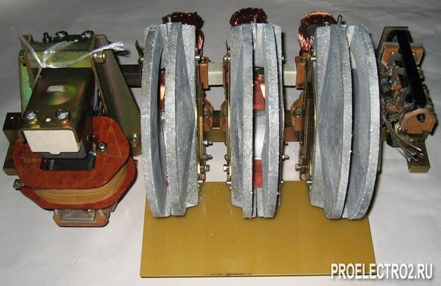

    [quote="Konstantin11, post: 7184502, member: 882370".
    В контакторах то же самое.
    Откуда в контакторах видимый разрыв цепи?

    Nikolai213, вот типичный, широко распространенный контактор серии КТ6000
    Видите прорези в дугогасительных камерах? Они как раз для визуального контроля положения контактов. Хотя и так весь механизм на виду.
