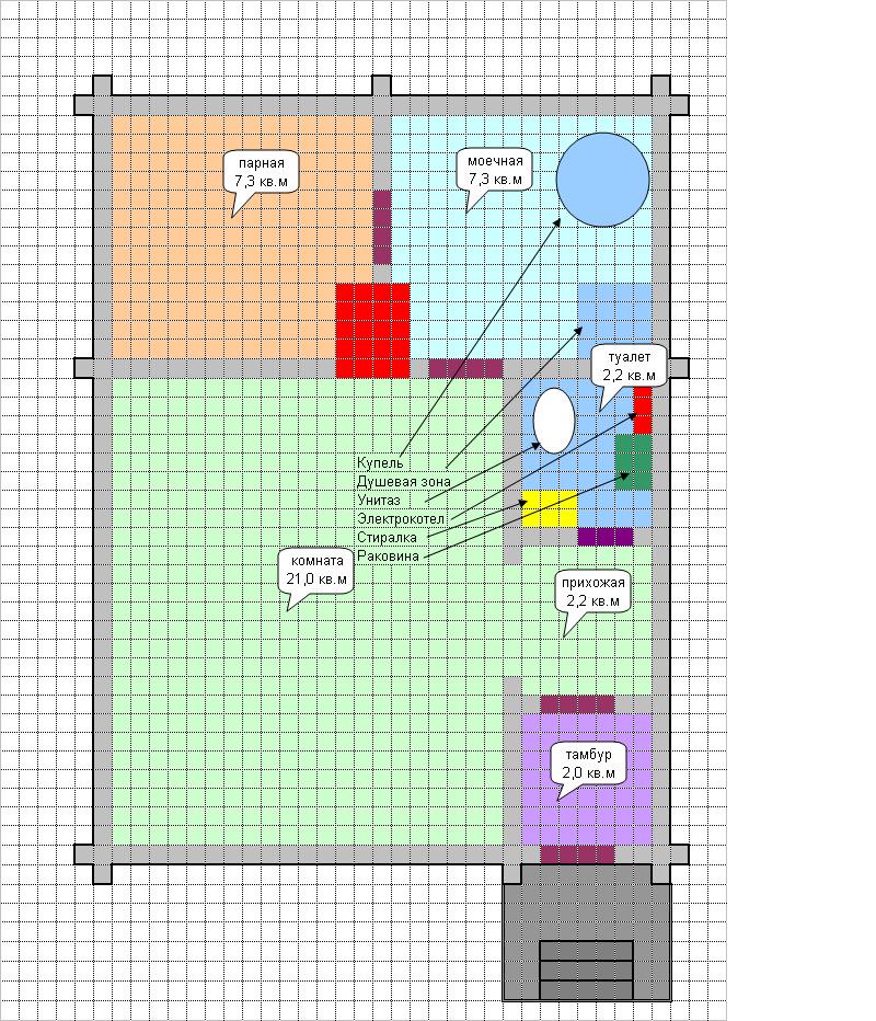

    @Надейкин, пришел к такой планировке
    (одна клеточка 20 см, север вверху)
    Пока пришел к выводу об обычной четырехстенной коробке из цельных бревен 6х8м
    Перегородки поставить каркасной конструкции, т. к. есть сомнения, что некоторые перегородки из бревна могут завалиться. Кроме того, моечную хочу облицевать плиткой, а значит бревна там ни к чему. Также каркасные перегородки позволяют обойтись простейшим прямоугольным фундаментом. Облегчатся труды по устройству скрытой проводки. Душ находится через стенку с санузлом, это минимизирует холостые пробеги горячей воды от котла.
    Покритикуйте пожалуйста высказанное и нарисованное.

    Да делай каркасную всю- зачем Вам сруб?
    Проход 40 см между унитазом и стиралкой- мал. Эл котел повесить над унитазом, рядом стиралку.

    Не-не, хочется именно сруб...Есть еще несколько вопросов.
    1. Выдержат ли каркасные стены вес котла?
    2. В санузле еще будет стоять насосная станция, думал разместить под котлом. Стиралка будет временно 1-2 года, но обязательно учту Ваш совет.
    3. Фирмачи горячо рекомендуют джут Хелмакс... Он лучше мха? Мох предлагают сфагнум или красный. Какой лучше?
    4. Есть ли у цельных 8м бревен специфичные недостатки, кроме цены?
    5. Как рассчитать правильное количество окон для КО?
    6. Скажите, мастера! Нужен ли в мыльне лежак? есть в нем потребность по опыту?
    ЗЫ на рисунке оставлены перегородки-бревна (перерубы) не обращайте внимание.

    1 легко, но продумать крепление.
    3, 4 не знаю- это в тему срубы...
    5 ИМХО: баня не гостинная, да и ходим в нее вечером обычно, так что злоупотреблять окнами, там не стоит.
    6. Это кому как нравится- представьте, Вы лежите, а жена вас с головы до ног намыливает...

    В мыльне лежак обязательно.
    По мне так мох лучше, сфагнум антисептик, так что Вам решать.
    По каркасу сразу решить где будет крепиться и поставить там поперечину, у меня бак стоит 115 литров.

    вы там мыться собрались или массажистку заказывать? если мыться - то достаточно хорошей массивной лавки.

    @domk, да, душевая есть, купель есть, а вот моечной в собственном то понимании слова и нет.
    Сомневаюсь, что при наличии душа кто-то себя мыть будет на лавочке, а вот друг другу удовольствие доставить мыльно-мытейными и "грязными" процедурами типа пилинги и скрабы, маски и проч лучше на удобном лежаке.
    В отношении выбора сруб-каркас предложу вариант Сруб для парной, каркас для всего остального или сруб - парная+КО а каркас моечная и все хоз помещения. Меньше ограничений по площади и фундаменту, возможность использовать стандартный размер брёвен.

    Зря Вы так:)], у меня лежак мне очень нравится. Ляжешь в полный рост, тебе мыльный массажик веничком. Опять же женщины друг друга всякой бякой кофе, мёд и другими скрабами да маслами. Да и с шайками тазиками на широком удобней. Если место есть я однозначно за лежак и лучше с подогревом.

    @mp281, @Денис67, женщины в доме есть, лежак всё-таки запланирую...правда, придется немного уменьшить парную, чтобы высвободить место под лежак в полный рост.
    @pn2, чего не хватает, чтобы была воистину моечная? Помещение по размерам подходящее, будет обложено плиткой, теплый пол, лежак с подогревом... а что еще нужно, поясните пожалуйста?..или Вы именно лежак и имели ввиду?
    Что касается сруб-каркас... Баня 1-2 года будет использоваться для проживания, причем начать жить на природе хочется как можно скорее. Сруб из бревен с крышей мужики соберут за неделю, остальные работы буду делать сам. Причем, можно жить и делать. А вот для возведения каркаса требуется побольше времени, да и непонятное для меня это дело. Вобщем, хочется бревна :)

    Сруб соберут и он должен год простоять- усадку дать и только потом окна двери и тп, а каркас собрал, и живи...

    Ну в срубе тоже можно сразу жить...Сделать все по плавающему принципу.
    тут, ребята, бревно - это принципиально. Спасибо.
    я ничего не имею против каркаса, просто хочу обычный сруб из обычного бревна.
    Прошу не советовать клееный, профилированный и просто брус, оцилиндровку...
    Как понял, последняя версия планировки омерзения ни у кого не вызывает.
    Не появилось ли советов по окнам в КО? а то сделаешь мало - темно, много - холодно :)
