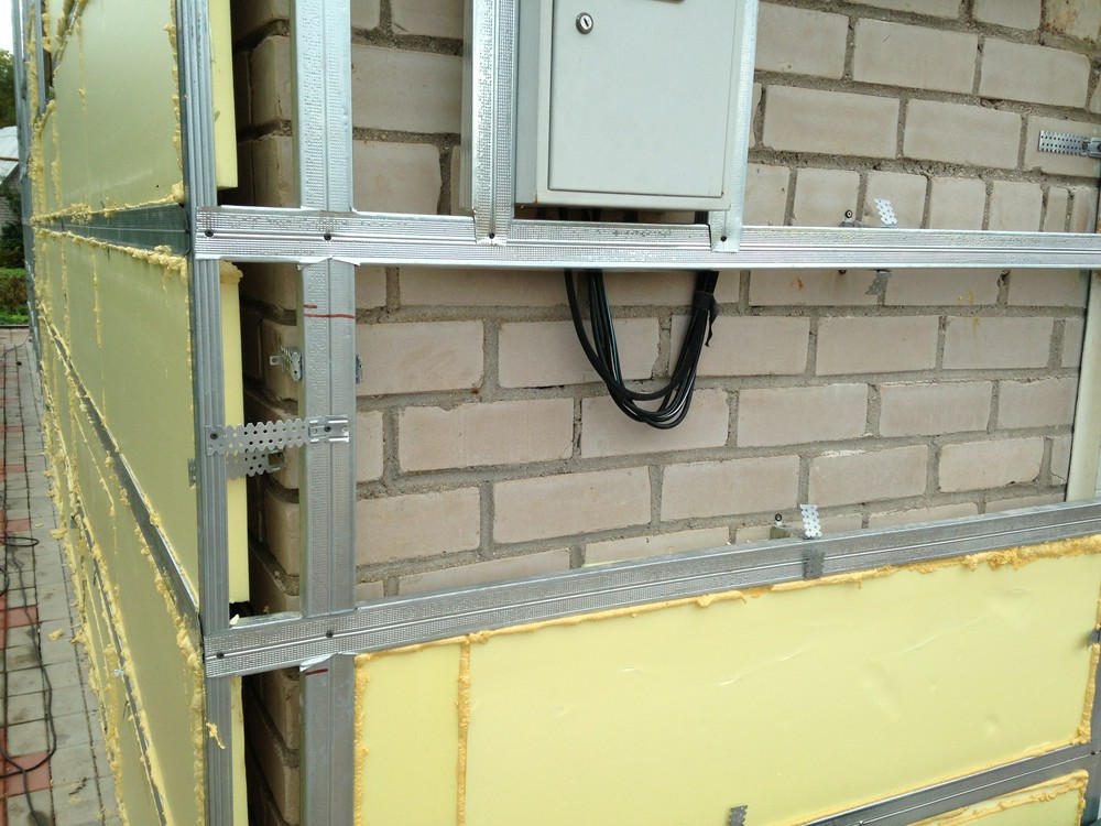

    Здравствуйте.
    Случилась так что моя мать решила утеплить свой дом (снаружи) пенополистиролом. Когда я приехал посмотреть на это то увидел что работники построили вокруг дома металический каркас и прикрепляют к нему пенополистирол на пену, ПРИ ЧЕМ расстояние от стены дома до стенки из пенополистирола где то 4 см. Я им об этом сказал, но они ответили, что так должно быть (типа как термос), да и мать говорит что знакомые хорошие посоветовали. В интернете все советуют клеить его к стене. Теперь думаю заставить делать по человечски или они знают что делают?
    Кто нить сталкивался с таким утеплением?

    Это что-то новое в технологии утепления! :)]
    Надо Надежного сюда пригласить:aga:.
    А какую фасадную отделку запланировали эти "работники"?
    Пипец с таким столкнуться.

    Да уж. Плиты между собой склеивают специальной пеной чтобы исключить даже малейшие мостики холода и утечку тепла, а тут аж целые мосты в виде профиля.
    Резюме: Бесполезно потраченные деньги.

    Мой Вам совет: найдите независимую фирму, которая занимается строительной экспертизой. Пригласите их для дачи заключения. Вопросы поставьте такие:
    1. Какая система утепления используется?
    2. Какими гос. органами сертифицирована?
    3. Какой эффект от того, что Вам делают?, т. е. на сколько теплее станет дом.
    4. Будет ли происходить влагонакопление в стене?
    Еще проект с расчетами запросите у этих халтурщиков. Любопытно взглянуть на него:).

    ну хотели облицевать сайдингом

    Точно так нельзя по пожарным нормам.

    1. После весны появится чёрная плесень на обратной стороне пенопласта, потом плесень появится на кирпиче.
    2. К концу лета начнут ржаветь, а потом вываливаться чёрные саморезы (крепёж каркаса).
    3. Эффект конечно от такого утепления будет, но если всё оставить как есть то последствия будут плачевными.
    4. Если из всего этого сделать вентфасад, то можно добиться положительного результата, но для этого необходимо сделать приток воздуха снизу и выход сверху.
    5. Я бы себе так не сделал ни за что.

    Тогда в чем смысл такого "утепления"? Если между стеной и утеплителем гуляет уличный воздух.

    Это частники лепят или фирма ?
    Или это типа, - ОО у нас тут ЭППС остался и профиль
    А по профилю (не мост) а просто автопоездопароходо эстакада холода .

    Почитайте хотя бы про утепление фасадов паронепропрускаемыми материалами

    Нее, ну теплее будет конечно... но только не так, как можно получить, так, на несколько процентов :) халтурщиков этих заставить продать свои машины и компенсировать потраченный зря материал.
    Это просто пипец!
