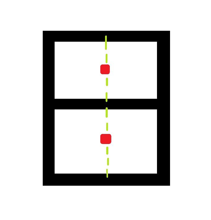

    Наконец добрался до подвала. нашел старые фотки + сделал новые:
    Вот что представляет из себя подвал и столбики, которые собственно уже "уплыли" и упали.
    Вот та самая балка которую столбики раньше подпирали
    С влажностью борюсь тем, что просто покидал банерную ткань по всей площади, чтобы вода с земли не испарялась.
    По весне бывает на короткий период участок заливает водой, соответвенно в подвал она попадает поднимаясь из земли и потом туда же уходит. Пару раз было что вода доходила почти до продух (см первое фото) поэтому я боюсь что всё закопаешь в землю, по весне всплывет.

    Таким образом на фотках я думаю видно, что класть двутавр или рельсу всё равно куда то нужно и в моём случае некуда, балка которую я хочу подпереть сама лежит на цоколе...

    И всё же не нравятся мне варианты различные с балками.
    Пойду наверно более сложным путем: залить ленту с загрублением аналогичным остальному фундаменту по линии обозначенной зеленым пунктиром. А на неё уже можно будет све что угодно поставить...
    Осталось только найти время на это...
