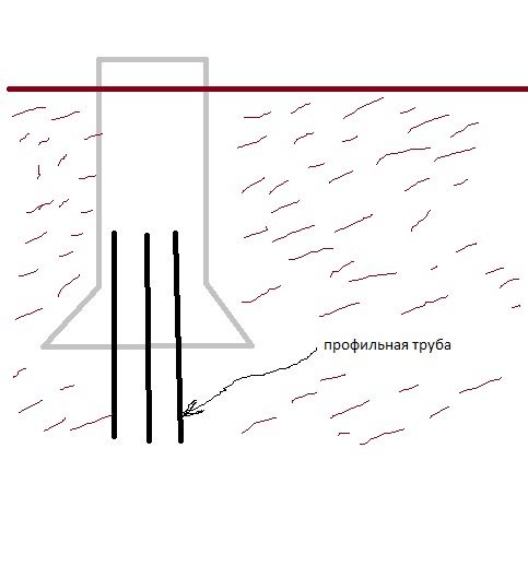

    Имеется дачный каркасный дом со с ленточным фундаментом в Подмосковье. Построен в 80 годы в режиме экономии так сказать.
    Местность с высоким уровнем грунтовых вод, плюс последние годы участок заливает по весне. Размер фундамента 6*5 по моему, схема на картинке. Фундамент монолитный ленточный заглублен более чем на метр.
    Вопрос такой: по центру дома лежат лаги на которых стоит легкая стенка (фактически она несущая часть балок второго этажа на ней соединены) стенка обозначена зеленым пунктиром. Её раньше подпирали 2 кирпичных столбика (на схеме обозначены красным) которые были установлены на небольшие малозаглубленные бетонные заливки. За 25 лет эти заливки уплыли в песок, столбики ушли, один вообще сам упал.
    Хотелось бы не просто восстановить их а сделать по человечески, чтобы больше к этому вопросу не возвращаться.
    Что посоветуете?

    Поднять чего, стену? не получится, да и не в этом суть вопроса. После того как цоколь сделаю, я саму балку уж как нить на него обопру.
    Как само основание под столбик лучше сделать?

    По зеленой линии пролет 3м, а может и больше. У меня длина дома толи 6 толи 7 метров. После того как столбы ушли, заметно что пол гуляет сильнее.
    Я понимаю что идеальным вариантом было бы залить вообще ленту с загрублением аналогичным остальному фундаменту (на неё потом можно даже 2-3 столба поставить), но копать яму под неё в подвале ползая на коленях и потом бетон туда таскать через люк в полу - это будет очень тяжелая работа.

    Я вот думаю что будет надежней? Залить бетон на глубину основного фундамента под столбик такого типа
    В основание ямы можно например вбить короткие профильные трубы или арматуру (длинные я просто в подвале не поставлю).
    Или второй вариант по всей длине зеленой линии залить мелкозаглубленную ленту на 30-40 см

    Если по минимуму затрат то просто восстановить столбики.

    Так и заливайте- есть спец бур - ТИСЭ и вбивать металл не придётся.
    Можете вкрутить винтовые сваи .
