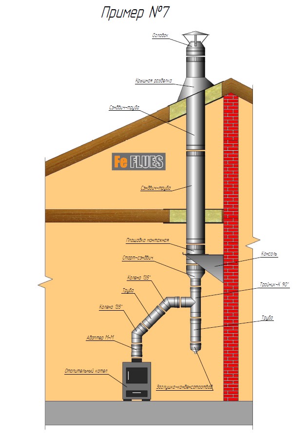

    Здравствуйте. Пришло время камина и появились вопросы.
    Итак, у нас будет угловой камин топка Atina уже стоит, для дымохода есть проем между стеной и ПК плитой на 1 этаже, на 2 этаже перекрытия по балкам и холодный чердак. Вопрос такой, можно ли дымоход из нержавейки пустить под углом 5-7 градусов от топки чтобы в проем прошёл, а далее уже вертикально вести или нужно обязательно колено ставить? И если не сложно схему дымоходика)

    нет, внутри дома

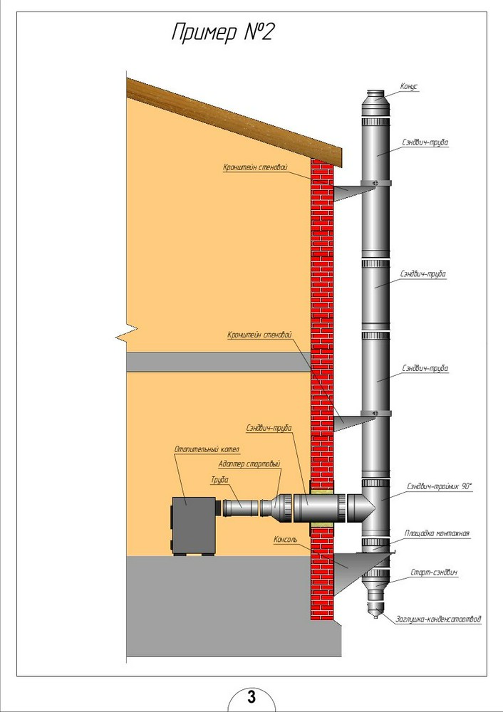

    Так конкретно что не понятно?

    вы картинку дымохода прикрепили, а у нас изнутри

    А так же внутри здания можно сделать?

    у нас выход трубы из топки сверху

    Тогда возможно так
