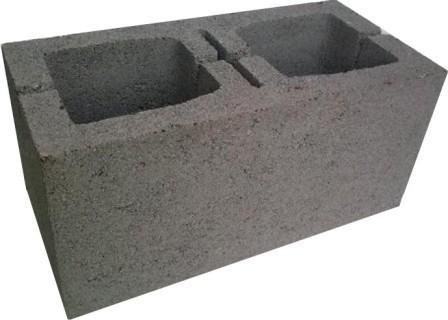

    Здравствуйте!
    Есть несущая стена в 1 кирпич толщиной, в ней нужно устроить несколько каналов для размещения дымохода газ котла, стояка канализации, вентиляции из кухни и из сан узла.
    Диаметр всех каналов 100мм. Перекрытие монолитно-ребристое. Не хотелось бы делать уширение (выступ) из кирпича чтобы не занимать место в помещениях. Думаю воспользоваться для этого бетонными пустотными блоками такого типа:
    Т. е. сделать в кирпичной стене вставку из блоков и перевязать ее со стеной с помощью пары прутков 6-8й арматуры в каждом ряду.
    Второй вариант - сделать каналы из кирпича как и стену, но открытыми, а потом закрыть их гипсокартоном (примерная схема во вложении).
    Что скажете, можно ли применять какое-либо из указанных решений? Либо подскажите более приемлемые варианты.
    Спасибо!

    Блок обязательно гильзовать.

    Для газ котла и кирпичь обязательно гильзовать.
    Вопрос можно ли в несущей стене в 1 кирпич обойтись без расширения, или лучше такого не делать.
