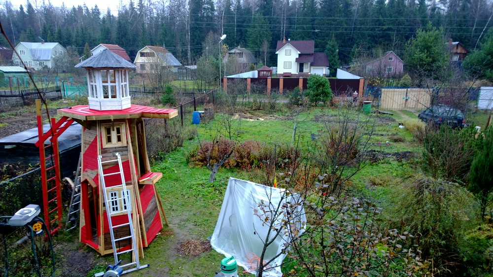

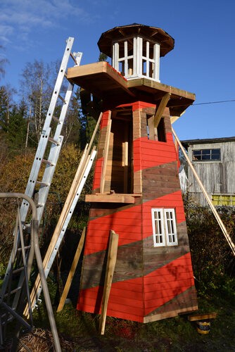

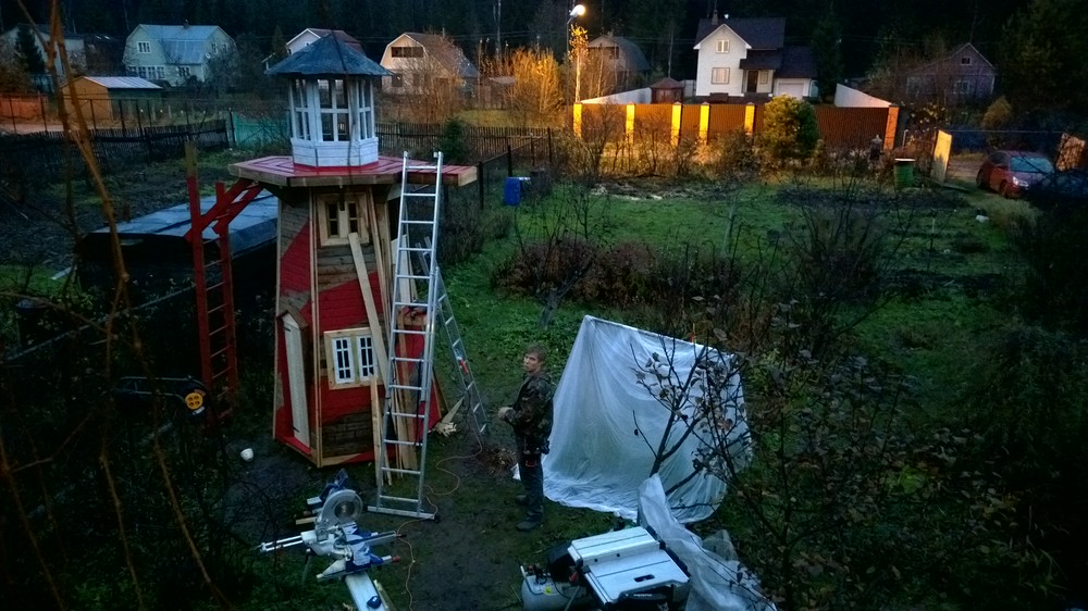

    Загорелся желанием сделать что-то своими руками на даче. Согласовали с сыном проект постройки. Выбрали маяк, тот что в центре и начали строить. По мере строительства буду подгружать фото постройки, может кому и пригодится.
    Вот и начало:

    Чертежей не делал. Взял картинку и начал строить на своё усмотрение. Основной ориентир - это рост моего сына + перспектива. От этого и начал плясать. Таким образом появилась высота первого и второго этажа.
    1400 + 1400. Удобно то, что основной материал, который используется не превышает 3000 мм. Его хватает и не нужно ничего наращивать.
    Фундамент прост. Метровая оцинкованная труба в количестве 6 штук. Одна на угол шестиугольника и 2 под лестницу. Заполнены цементом. Углублены на 900 мм. Вес конструкции не превышает 400 кг - этого более чем достаточно. Остальное импровизация.

    Конструкция клэс, но выпускать малого на такую высоту без ограждения :no:

    Тоже хотел написать это.
    Как-то оно не разумно, по моему... :no:

    Ограждение будет. Вернее уже есть. Фотографии добавлю чуть позже

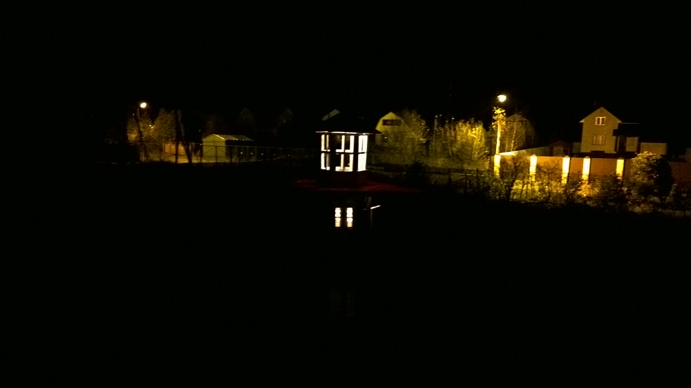

    решил испытать компрессор. Первый опыт
  12. Zhuravleff
    20.06.12
    109
    99
    Zhuravleff
    Zhuravleff
    20.06.12
    109
    99
    Оформил окна
    Оформил дверь
    Подсветил ночью. первый опыт (времянка).

    Почти покрашено.
