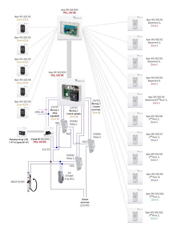

    Возникла необходимость в сигнализации, с элементами управления замками и самой сигнализацией, по следующему алгоритму (брелок):
    1. Кнопка "поставить на сигнализацию" ставит всю систему под охрану, и снимает питание со всех замков (нормально закрытых)
    2. Кнопка "снять с сигнализации" снимает систему с охраны, включает на постоянный режим питание запка двери (открыт), и на регулируемый временной интервал открывает калитку (скажем 30 секунд).
    3. Кнопка "закрыть двери" не ставит и не снимает систему с охраны, но снимает/подает питание на замок двери. Не работает в режиме "охрана".
    4. Кнопка "открыть калитку" не ставит и не снимает систему с охраны, но снимает/подает питание на замок калитки на регулируемый интервал времени (интервал только на открытие). Не работает в режиме охрана.
    Попытался отрисовать схему, получается где-то так:
    Корявоватенько получается. Причина,- отсутствие практически во всех сигнализациях возможности управления выходами "принудительно выключен" и "предварительно включен". Только импульс (с задаваемой длительностию), трриггер, и некоторые другие, которые явно не ложатся на мой сценарий. Данная схема предусматривает, как мне кажется, все возможные сценарии (включая усадку аккумулятора, любого из или обеих в 0), кроме сценария "закрыли кнопкой замок", "поставили на охрану", "сняли с охраны". В этом случае замок (или замки) останутся закрытыми, и их придется дополнительно открывать кнопкой, которой собсно закрывали.
    К тому-же, схема слабо масштабируема, т. е. добавить что-либо или расширить вряд-ли получится.
    Ознакомился детальнее я яблотроном (с OASISом, причем даже кажется 2х разных версий, именно для моделей 101 и 106). Сложно.

    Вот именно, ищите специалистов, кто именно на выбранных Вами вариантах имеет опыт настройки и пуско-наладки реальных систем на реальных объектах. И у них спрашивайте, какую конфигурацию оборудования выбрать и как лучше установить и настроить и т. д. и т. п.

    Мне-бы как минимум до интеграторов/установщиков хотелки донести. Я уже помимо требований даже схему нарисовал. Каждый ессно советует свое. Я уже достаточно детально изучил 4 варианта документаций к разным сигнализациям, в связи с тем, что не подходит (без внешней обвязки например), вышел на форум к экспертам. Вышел именно с целью получить некий верхнеуровневый обзор от тех, кто на своем веку видели и устанавливали не один тип сигнализации. Цель такая. Была по крайней мере. :-(

    Серии 6х и 8х - Вам не подойдут. Эти системы не применяют шинную технологию. Вам нужна исключительно серия JA-100. Шина 4 проводная. Питание адресных датчиков и устройств Jablotron осуществляется именно по данной шине. Шина не кольцуется. Есть модуль сопряжения сторонних датчиков с шиной Jablotron.
    Длина шины может составлять 500м, рассчитывается в зависимости от количества потребителей на ней. Потребление по девайсам указано в таблицах в инструкции. Инструкцию отправлю в личку.
