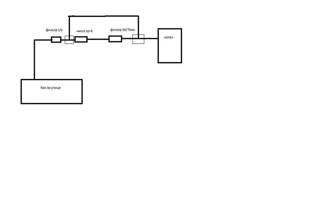

    Как правильно закольцевать топлипровод для котла
    Уважаемые гуру дизель-отопления, подскажите: дано котел Сатурн и вновь возведенный бак в холодной пристройке на улице. Все это дело как-то хочется собрать, чтобы это нормально заработало. Солярка зимняя с этим все понятно, но некоторые пишут про закольцовку обратки не на бак, а на магисталь, правильно ли понял схему или куда-то не туда привел?
    все фильтра кроме фильтра грубой очистки стоят уже в тепле в котельной.

    Не факт, что это нормально заработает, если есть большой перепад высот и длинная магистраль. В вашем случае скорее всего нужно было покупать китурами турбо 21 или 30 (если рассматривать Корею) с шестеренчатым насосом, который может прокачивать солярку на значительные расстояния. Если еще возможно, лучше поменять котел. А так, закольцовывают обратку от горелки. У котлов с плунжерным насосом в т. ч. сатурн обратки нет, соответственно ничего кольцевать не нужно.

    Ну котел менять конечно не буду он у меня сезон уже оттрубил от 200л бака китурами прямо в котельной. Насос кр-6 также уже куплен и ждет инсталляции так что с про качкой проблем быть не должно... А вот с обратной пока не соображу как правильнее за кольцевать. То что у Сатурна на горелке нет обкатки сам знаю, поэтому и хочу за кольцевать через тройник.

    Ну тогда не морочьте себе и другим голову:aga: Ничего кольцевать не нужно, все по прямой. Руководство по эксплуатации вам в путь. Ну и пусть вам сопутствует удача:)
