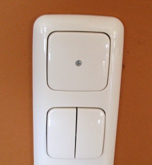

    В принципе сложного в таком управлении ничего нету, хотя сам тоже уже посматриваю в сторону KNX панелий,
    Вот так может выглядеть встроенный термодатчик по 1wire,(спрятан под крышкой или можно встроить в выключатель)
    Логика работы для 2х точечного вентиля такая: В визуализации выбрать категорию Отопление. появится список всех прописаных комнат, напротив каждой комнаты показание температуры и движок для задания желаемой температуры, как бы несложно.
