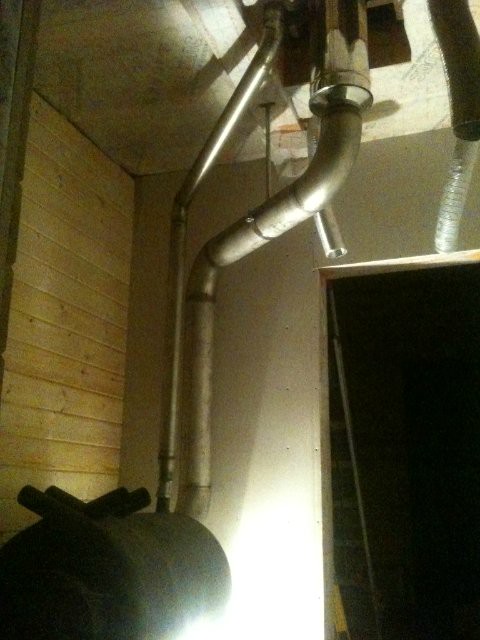

    Сегодня начал собирать подачу от котла, нашёл только трубу вн. диаметром 81мм, а от неё уже на полу второго этажа буду делать два отвода ду 50мм, уклоны 3мм на метр.
    Обратку под полом первого этажа делать передумал, сделаю по полу.
    Вопросы остались те-же: хватит ли подводки 3/4" низ-низ для радиаторов МС-140 в 14 секций каждый? могу сделать подводку в 1" - это для меня даже лучше (у меня отводов много на 1", а на 3/4" отводов мало), и делать ли подводку низ-низ или уже нужно диагональную?

    Мысли о 1"-й подводке "посещают", если радиатор имеет 18 секций М-140 (500) и подводки 3/4".
    Хотя "холодной" обратку все равно не назовешь.
    Уклнон 3мм./пог.метр можно сделать и в 2 раза меньше. Если удастся проложить магистраль без "горбов" и "мешков". Т. е. сторого прямолинейно.

    А уклон нужен только для того, чтобы не было завоздушивания, или он ещё и для ЕЦ необходим?
    вот ход процесса)
