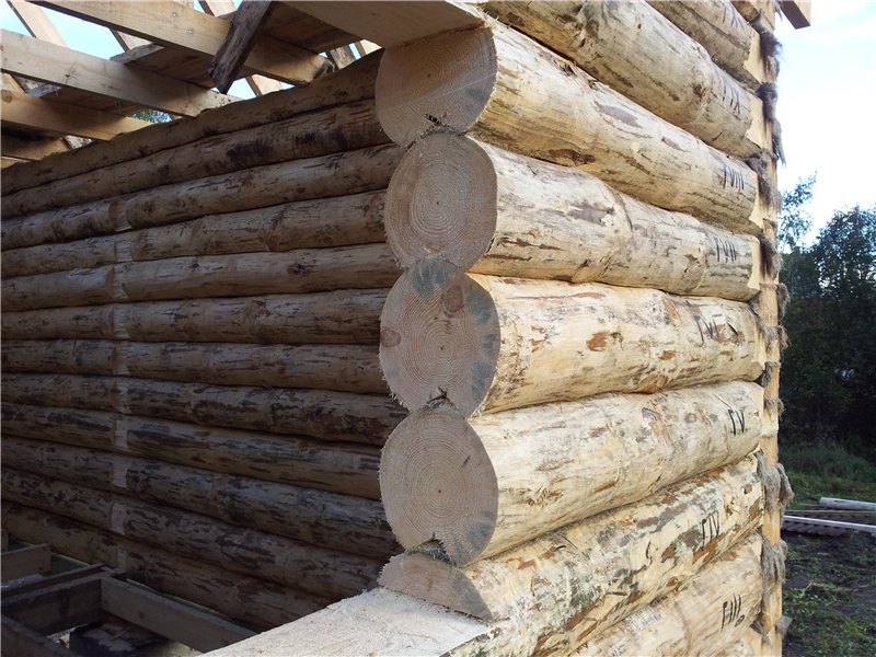

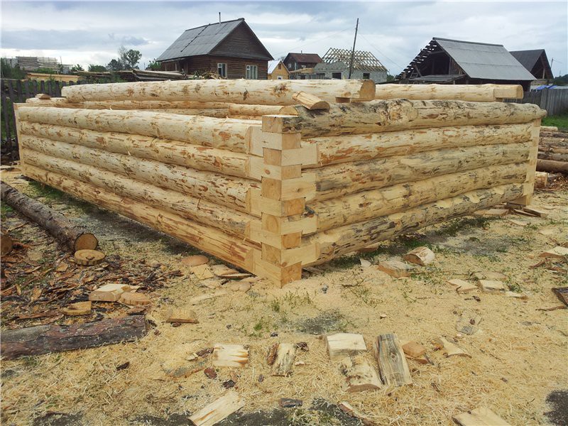

    Дырень решили заделать половинками бревен которые остались от выпиливания окон и двери
    посмотрите как бревна прилегают друг к другу
    не будет ли холодно зимой при такой минимальной ширине

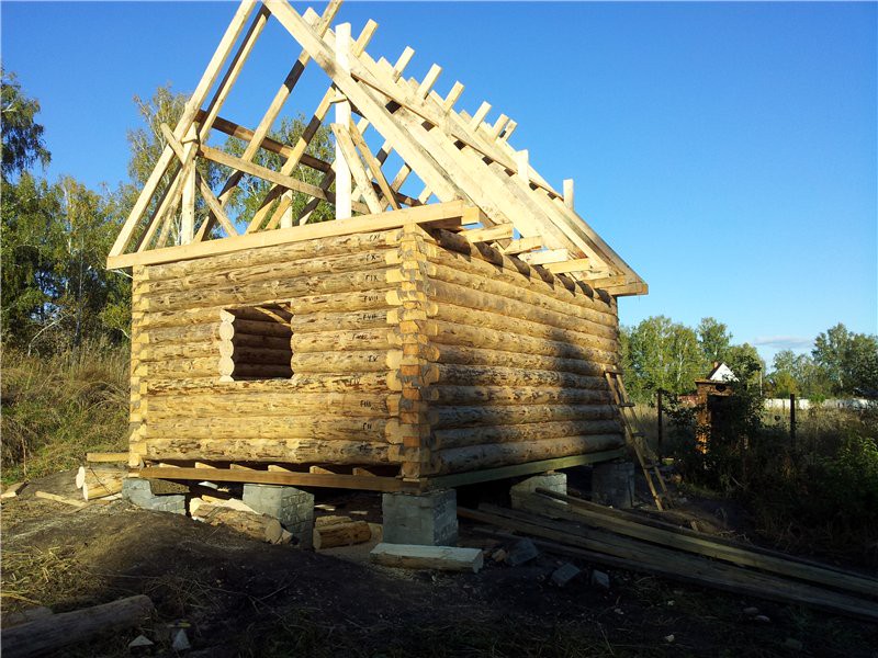

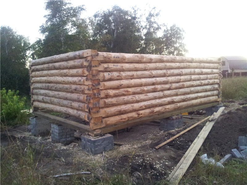

    А вот сам плод трудов наших тяжких)

    Холодно будет т. к. джута практически не видно, конопатить нужно тщательнее, потом оставить на годок чтобы село, снова конопатить, тогда нормально должно быть. На своем примере могу сказать- 6 лет назад ставили баню правда из бруса. ставили второпях за месяц т. к. доча родилась и ее надо было мыть ежедневно. Толком не конопатили джут совсем немного ложили. Отец говорил и так нормально- но... баню зимой приходилось топить очень долго из под полка тянуло, так было до прошлого года- когда я перематькавшись добрался до бани и монтажной пеной за час все щели залил тогда то в бане и стало жарко, на следующий год все равно переделывать всю баню буду, не нравится мне она.

    А вы сами не видите как они прилегают? До такой степени похабно сделано, что даже видимость не создавали того что старались. Ужасные пазы. Зазор в них по такому лесу должен быть см а не пять как сделано..Это или такое наплевательское отношение, что всадил пилу в бревно и давай пилить как попало или же мастера такие что лучше им не сделать. Бывает, делают пазы треугольные чтобудешевить стоимость сруба. Потому что такие пазы быстрее делать чем полукруглые но там хоть нет таких ужасных пропилов крестами и более-менее их закругляют...Для бани пойдет сруб только все эти пазы когда раскроются их надо будет очень хорошо проконопатить. А для строительства дома лучше другого поискать кого нибудь.

    Спасибо за советы
    подтвердили мои мысли
  14. AToxa
    03.04.13
    AToxa
    AToxa
    03.04.13
    Да уж. На фото просто порнуха какая-то, а не работа.

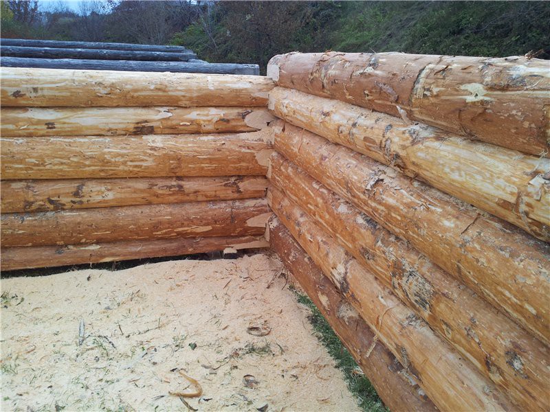

    Вот еще нашел товарищей который рубят
    бревна у них потолше 26-28 см
    и есть 8ми метровые
    то есть смогу сделать сруб 8на8
    углы внутри мне показались поаккуратнее чем в бане
    что скажете
