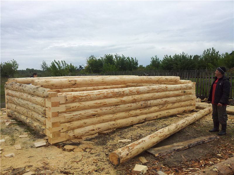

    Привет всем!
    На картинке ниже фото бани которую сейчас рубят для моего участка.
    бревно на 20-22 в среднем
    Вариант бюджетный. Но меня устраивает. Эти же мужики предлагают мне и дом срубить.
    Взяв бревна получше и потолше. Материал сырой.
    Дом хочу 9 на 9 два этажа
    Посмотрите на фото, можно ли таким образом что то потом путевое сделать (шлифануть итд)
    или нужно сразу ориентироваться на варианты подороже (проф брус итд)

    Бревна есть на 4 и на 6
    то есть соединять их будут перерубом

    Мало фото, но из того, что вижу (не спец), "удивила" лапа. Она должна соединяться в ласточкин хвост, а у Вас, такое впечатление, что ребята просто тупо резали стыки по прямой - это проще, но не правильно.

    Да тут они схалявили
    с другой стороны

    Знаете...для бани вполне пойдет (если Вас устраивает по деньгам), для дома [​IMG]... смотря какой дом Вы планируете. Ну и не плохо было бы, посмотреть их работы домов...т.к., есть сомнения...

    а чего тут смотреть
    вот такие срубы как на фото они рубят
    вопрос в том если
    1) рубить в хвост
    2) бревно примерно на 26 см
    3) шлифовать
    есть ли смысл?
    Дом хочу для постоянного проживания но в деревенском стиле
    то есть без отделки внутри и снаружи
    ну может в спальнях вагонка и натяжные потолки
    Я вообще не спец
    поэтому хочу понять, такие срубы это рабочий вариант или нет
    привлекает цена
    куб рубленной сосны со сборкой = 6000 примерно
    если бревно на 26
    повторюсь бревно полностью сырое - только что из леса

    Два этажа такой прямой рубки углов дома...не развалятся?

    Не гонитесь вы БА тенька за дешевизной. насколько мне известно в вашем городе есть нормальные рубщики

    обычно они рубят ласточкин хвост - лично для меня схалявили)
    конечно есть
    ровно в три раза дороже
    было бы на 30% - тогда бы не раздумывал

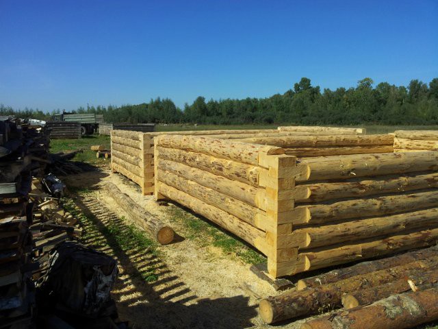

    ну все готово)

    А это что? У вас зимы до -48...бывали

    :|:с другой стороны они еще больше схалявили и вообще в другую сторону запилили лапы

    это баня
    уже ставим
