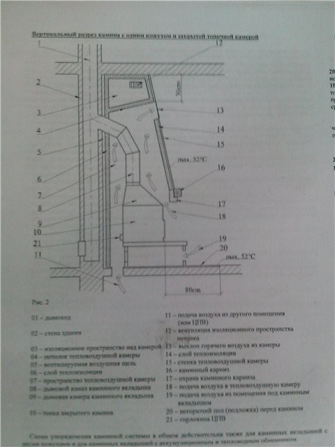

    Всем здравствуйте!
    Вчера установили каминную топку с облицовкой.Устанавливал мастер-дядечка такой,печником себя представляет,все хорошо,красиво.Короб - гипса жаропрочная,все как обычно,вентотверстие вверху для выхода горячего воздуха.НО!В зазор между топкой(кассетой) и облицовкой он зачем то напихал базваты ПАРОК,а сам короб не обклеил изнутри почему-то.Говорит,что так делал и до этого другим.Мне это совсем не нравится,ведь вата,хоть и негорючая,все равно выделяет гадость,особенно при таких температурах,да и горит она все таки...И где воздух будет проходить?А короб изнутри,говорит не надо обшивать ватой с фольгой-дескать это все пустое,тепла будет достаточно.По -моему же тепла при таком раскладе будет так,что домишко сгореть может.Вот хочу послать его подальше,дядю этого,хотя люди знакомые порекомендовали,но мне здоровье дороже,да и безопасность все таки ,до какой Т прогреется воздух внутри необшитого ватой короба хз.Я прав,или дядечка все таки тоже немного прав?А то деньги надо платить уже...

    Вот хочу послать его подальше,дядю этого,хотя люди знакомые порекомендовали,но мне здоровье дороже,да и безопасность все таки ,до какой Т прогреется воздух внутри необшитого ватой короба хз.Я прав?
    Прав. Внутри должна быть - вата, минерит, кальцийсиликат, суперизол и т.д. Любой изолятор. Если вата - то спецсерий, печных.

    Если от топки первая труба однослойная - как положено, то температура этой трубы будет такая же, как и температура выходящих дымовых газов. Соответственно воздух в закрытом коробе, а следовательно и сам короб будут очень сильно греться. Мое мнение, изоляция необходима. Кроме конечно случаев если короб сделан из Суперизола или аналогичных материалов.
