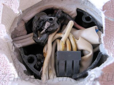

    Если проводка алюминиевая, то автомат на освещение ставьте до 10 А, иначе возможно следующее:
    На рисунке изображена вскрытая аварийная распределительная коробка с алюминиевыми проводами. Линия защищена автоматом с номинальным током отключения 16 А. Клемма WAGO 773-306 расплавилась (сверху на фото), пружина потеряла упругость, контакт с проводами частично потерян, наблюдается искрение.
